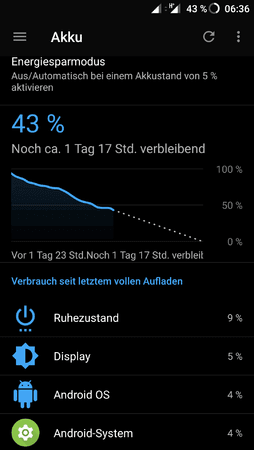

Ich bin heute den 3. Arbeitstag auf dem Tweak "Battery" 4 (X.A.N.A Battery by @Asiier) laufen.
So ist der aktuelle Stand.
