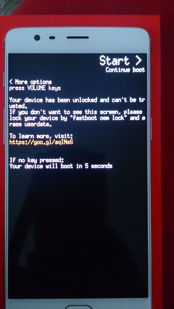

Hallo und guten Abend zusammen,
ich bin neu hier und auch auf dem Gebiet. Bitte lacht nicht: Ich habe mir ein OnePlus3 gekauft, da ich überall sehr gute Bewertungen gelesen habe. Habe es nicht direkt beim Anbieter/Hersteller gekauft, sondern bei einem Händler, der in England sitzt.
Meine Frage: Ist es 'normal' wenn man beim anschalten und hochfahren des Smartphones die u.a. Meldung bekommt?
Ich habe zwar etwas technisches Verständins, aber dafür reicht es leider nicht aus.
Vielen Dank schon mal vorab für eure Hilfe!
Dein Phone ist halt gerootet, das ist alles. Wenn Du Dich damit nicht auskennst ist das zwar doof, aber kein Hinderniss.
Reaktionen: StefanieGrace
Das muss nicht sein.
Die Meldung oben besagt lediglich, dass der Bootloader nicht mehr gesperrt ist. Ob irgendwelche Modifikationen vorgenommen wurden, besagt die Meldung nicht.
Das Gerät kann gerootet sein, oder es kann nur TWRP installiert worden sein, oder andere Modifikationen können vorgenommen worden sein.
Wenn man dem Händler aus UK nicht vertraut, sollte man das Betriebssystem besser neu Aufspielen.
Reaktionen: jaloviina und StefanieGrace
Wenn das Gerät neu ist gibt es die Meldung normal nicht. Ich würde um sicher zu gehen einen full wipe machen inkl internen Speicher und die letzte full zip clean per sideload installieren.

Wenn ich das richtig verstehe, könnte ich das Gerät zwar nutzen, müsste aber Angst um meine Daten haben?!
Scoty, könnte ich, als nicht wirklich technisch versierte in Bezug auf das Betriebssystem, diesen full wipe etc durchführen?
Oder gibt es dafür Anlaufstellen?

Anleitungen wie man einen Wipe macht gibt es einige. Im Grunde ist es nicht schwer. Zurück schicken musst du es nicht wenn sonst alles läuft. Bei einen full wipe inkl internen Speicher verlierst du alle Daten. Da das Gerät aber neu ist sollte das egal sein außer du hast schon einiges kopiert an Daten. Dann mach ein Backup von denn wichtigen Sachen auf dem PC. Lade dir am PC vorher die full zip runter, am besten gleich die 3.2.7 damit du die neueste Version hast. Wie man diese installiert usw findest du alles hier im Forum.

Dennis hat natürlich recht. Ich setze das immer mit Rooten gleich. Aber das kann wirklich ein Problem sein. Wer weiß was Du da auf dem Handy hast.

Ich würde erst den Wipe und das Sideloaden machen, wenn du das Three gerade eh nicht nutzt.
