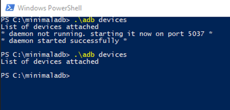

Liebe Alle,
ich versuche gerade, über PC ein TWRP-Backup meines OnePlus3 und meines Galaxy S3Neo auf den PC zu speichern über ADB.
Das OnePlus3 wird im Android-Modus erkannt, aber im TWRP-Modus nicht. Das Galaxy S3Neo wird auch im TWRP nicht erkannt, aber im Sideload-Modus des TWRP. Nur dann kann ich kein Backup machen, „unable to connect for backup: closed“
Alle USB-Stecker habe ich schon ausprobiert und als MTP ist auch nichts im Geräte-Manager angegeben. Hat jemand eine Idee? Brauche ich noch besondere Treiber?
TWRP-Version auf beiden Geräten ist 3.3.1-0
Liebe Grüße!

Kommst du im twrp Modus nur nicht per adb auf dein op3 oder wird dein op3 nicht mal als Gerät am pc angezeigt?
Hi Royma!
Irgendwie erkennt der PC es als Android in den Auswerfoptionen, ich kann aber nicht darauf zugreifen, wenn ich im TWRP-Modus bin. Weder per ADB noch per Datei-Explorer. Fehlen mir Treiber?

Habe die Treiber nochmal installiert von deinem Link, bei der Power-Shell-Abfage kommt aber exakt das gleiche raus. Ich versuch´s weiter...

vllt mal alle Android treiber deinstallieren neustart und die treiber vom Tool all in One installieren lassen.

Also: LineageOS 16 runtergeladen, Treiber über AllInOne installiert, Neustart, alles wie vorher: ADB erkennt Gerät im TWRP-Modus nicht,
Beim flashen im Bootloader-Modus sagt Allinone: Gerät ist nicht im Recovery Modus.
Im Recovery-Modus erkennt das Programm es aber nicht.

zuerst alle treiber von andriod deinstallieren . dann neu start .
dann treiber über das tool installieren.
Reaktionen: Noobie2019
MEGA!!!
Treiber deinstalliert, Neustart, über AllinOne Treiber installiert:
OnePlus3 kann von AllinOne im TWRP-Modus erkannt und angesprochen werden!
