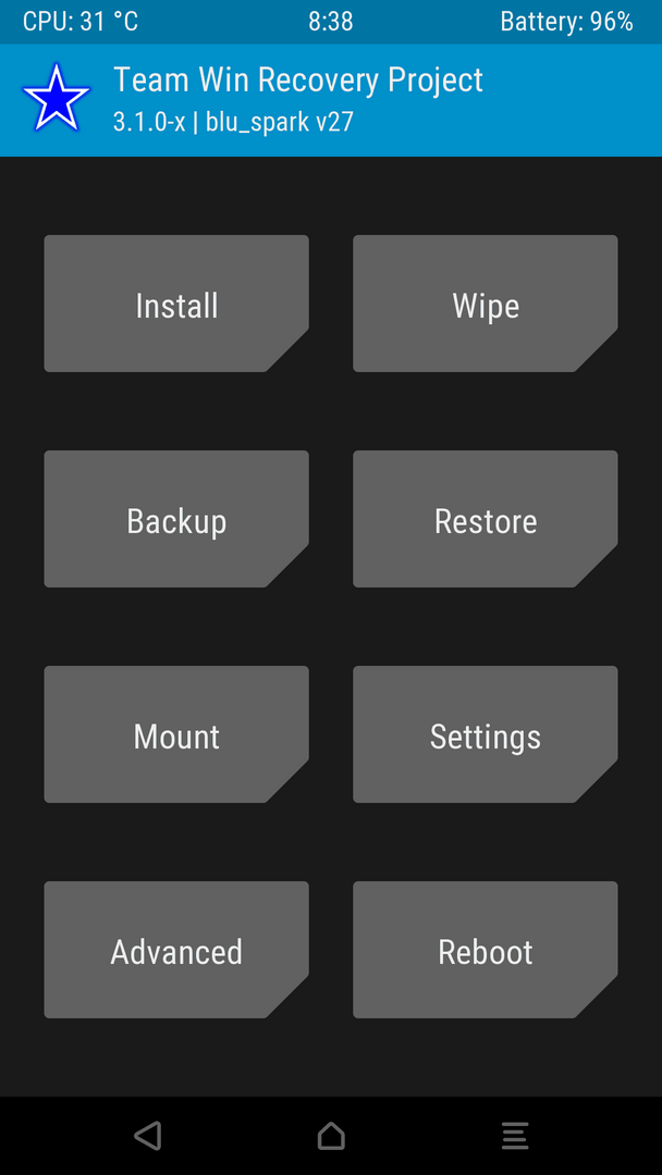

Hab über adb die blu spark recovery geflasht. Bei TWRP steht aber immer noch "3.1.0-0" - korrekt so oder müsste da was von bluspark stehen?

Flash das TWRP doch bitte über dein vorhandenens TWRP.
Unter dem Punkt "Install" kann man unten Rechts auf IMG umstellen und dann ein Recovery Image flashen. Jetzt nur noch als Partition "Recovery" auswählen.
Nach einem Reboot ins Recovery solle das so aussehen.
Wenn es dann immernoch nicht erkannt wird von deinem PC, dann mach es so wie @AcmE85 beschrieben hat.
