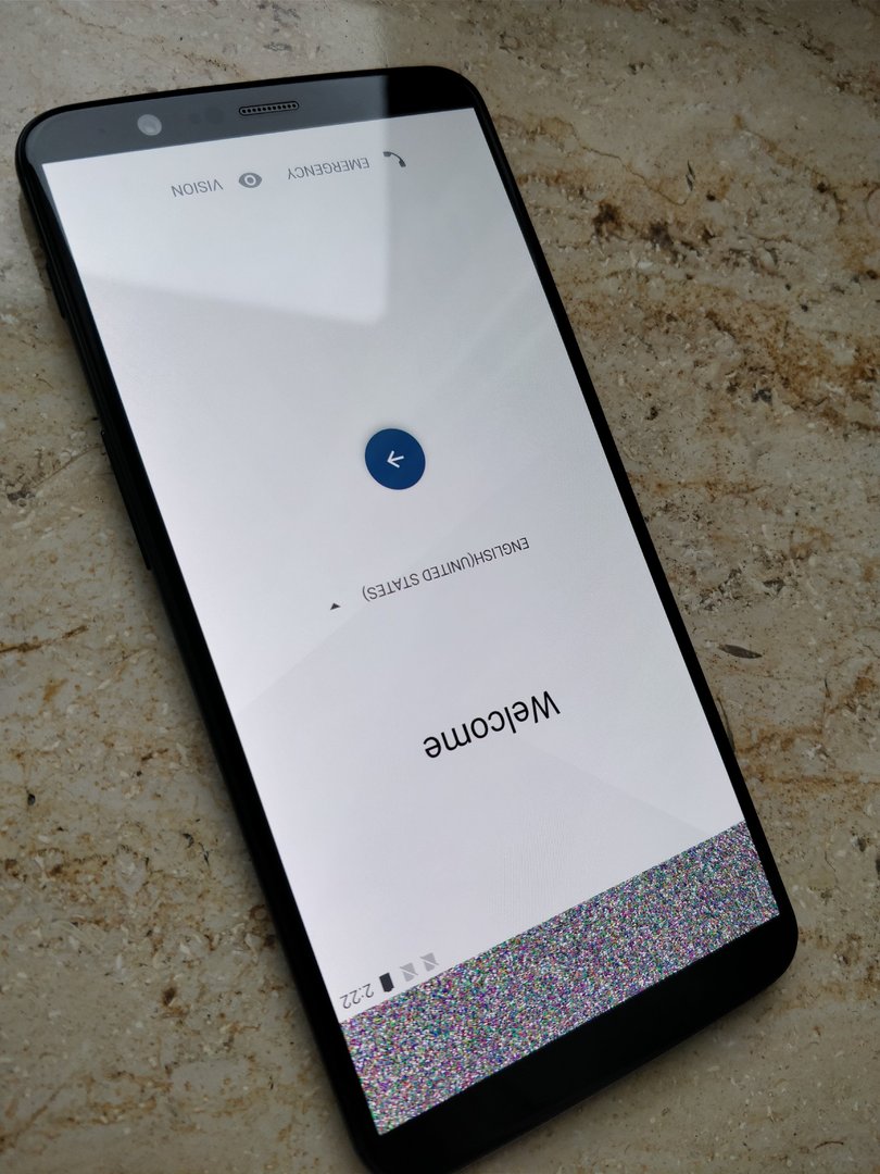

Warnung: Alles was man so ergoogelt und als 5T ausgewiesen ist, ist leider vom 5'er kopiert nach dem Motto " ist ja eh nichts anderes. Erfolg dann ein nicht bedienbares Display (vom 5'er eben). Siehe Bild.

Mein gebricktes 5T mit ROM vom OP5 (ohneT):
Ist auf dem Bild dein Telefon abgebildet, oder soll dieser Thread nur als Warnung dienen?
Das ist mein 5T und liegt so als Briefbeschwerer rum.

Um mal zu deinem Problem zu kommen. Es wurde da nun scheinbar das OP5 Rom auf dein OP5T geflasht wenn ich das richtig sehe.

Das Resultat: Ihm wurde scheinbar die OP5 Software auf das OP5T gespielt
(Screenshot mit UI auf dem Kopf, da wir ja alle wissen dass das OP5 Display verkehrt herum sitzt,
und abgeschnittenem Bereich bedingt durch die kleinere Auflösung des OP5).

Ach deshalb ist das Bild auf dem Kopf. Ja schaut nach einem OnePlus5 Recovery aus. Gerät Ausschalten, dann versuchen in den Fastboot mit der Tastenkombination am Smartphone zu kommen, an PC anstecken und per ADB das korrekte Recovery flashen. Dann sollte alles wieder laufen.

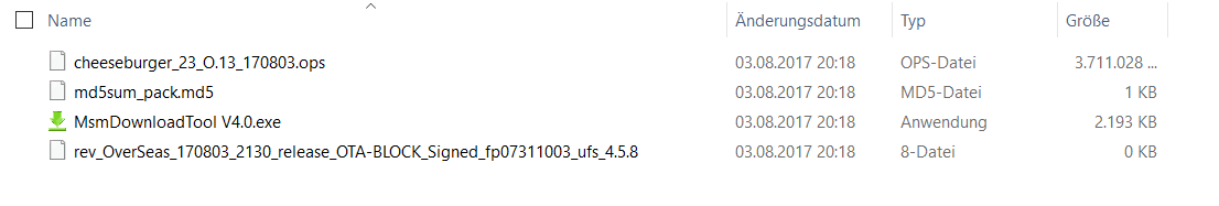

Also nach einem unbrick-tool für das 5T gegoogelt und gefunden und runtergeladen und ausgeführt. Ergebnis: ROM vom 5'er erwischt trotz ausgewiesener Kategorie 5T.
Davon gibt es übrigens mehrere schlaue Website-Anbieter - deswegen meine Warnung. Beim Download und anschl. Auspacken sieht man das nicht unbedingt.

Anhang: Unbrick-Tool Dateien für das OP5 (ohne T) in Win10.
Das unbrick-Tool bei XDA (für 3T). [UNBRICK] Unbrick Tutorial For The OnePlus 3T!!!!!!!!! by Haris K.

Die benötigten Daten und tools habe ich nun zusammen und auch (zwei mal) getestet.
Download hier: MediaFire
Vorgehensweise ist analog der Beschreibung vom OP3T: [UNBRICK] Unbrick Tutorial For The OnePlus 3T!!!!!!!!! by Haris K.
Nur bitte nicht die Daten des OP3T runterladen sondern die vom link MediaFire - also OP 5T!!!
