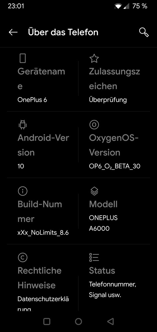

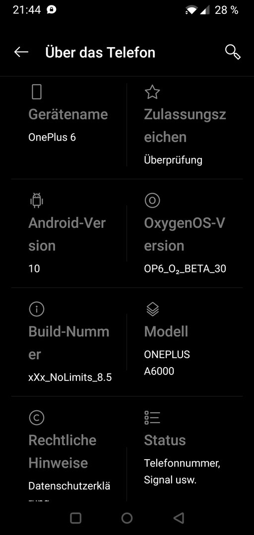

Hab heute mein Oneplus6 auf android 10 geupdatet und wollte dann wieder rooten und twrp installieren. Als ich versucht habe twrp über adb zu installieren funktionierte es nicht, da kam die Fehlermeldung "FAILED (remote: unknown command)".
EDIT: Mit der Patched boot.img geht es
oos_10_ob1_patched_boot.img
EDIT2: Irgendwas läuft schief. Obwohl ich Magisk installiert habe und auch twrp bluespark version ist es trotzdem nach einem neustart so, als hätte ich davon nichts gemacht. Weder magisk ist installiert noch ist twrp permanent.
Das ist alles nicht ganzes und nichts halbes.

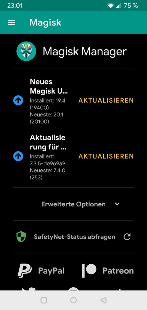

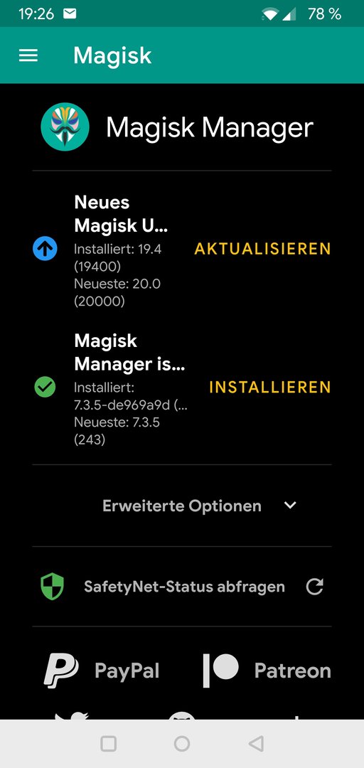

Hat noch jemand das Problem, dass twrp permanent bleibt aber sobald ich magisk 19.4 flashe, bleibe ich im Boot hängen und erst wenn ich magisk wieder deinstalliere kann ich normal starten.
Warum nimmst du nicht Magisk 20?
Alle deine Fragen sind in dem XDA Link den ich vor paar Tagen gepostet habe geantwortet.
Kann dir nur sagen das bei mir Magisk 20 nicht funktioniert (kann man aber auch bei XDA nachlesen das es damit Probleme gibt). 19.4 wiederum problemlos.

Problem besteht immer noch. Auch mit der neuen Version 20.1 sobald ich magisk installiere, bleiche ich stecken und wenn ich es deinstalliere, kann ich normal booten
Ich habe ja expiziet geschrieben Magisk 19.4
Dann musst du einen clean Install machen!

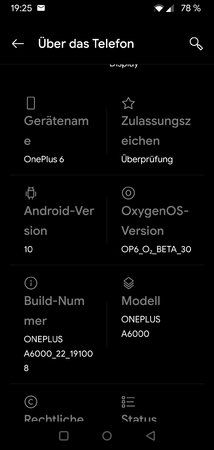

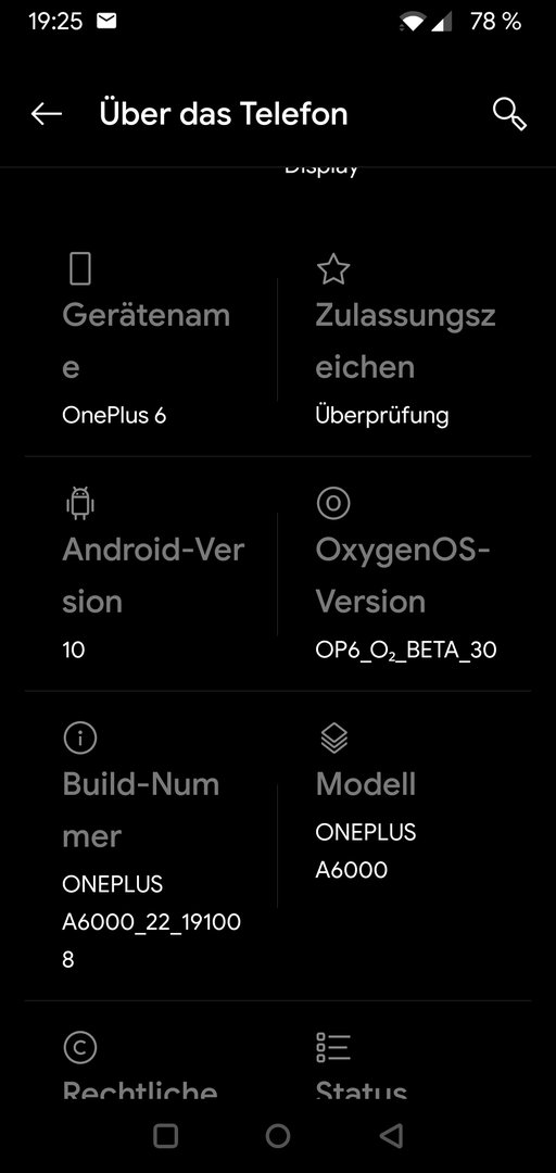

Was noch merkwürdig ist das ich die offizielle stock ROM geflasht habe und jetzt hab ich aber die beta Version. Wie kann es sein, dass es ohne meine Zustimmung die beta Version installiert wurde.
Ich hab jetzt mal magisk auf dem slot a installiert und bin rüber auf slot b gewechselt und konnte normal booten, aber müsste da nicht magisk installiert sein?
@Gamler Hier der Link zur Originalen Version 10.0, keine Beta. Installiere die mal mit der Vorgehensweis des genannten Links. dann muss das klappen.:h**ps://www.androidfilehost.com/?fid=4349826312261618971
