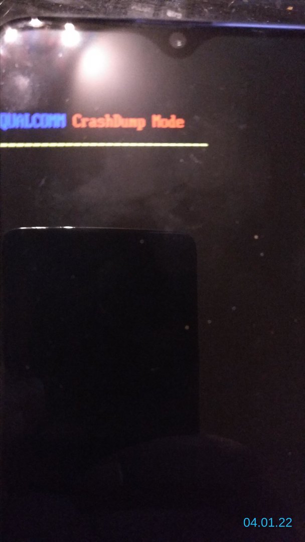

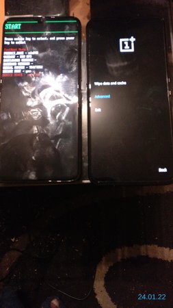

Ich kann den Kollegen hier zum Teil recht geben, da der Flash bei mir genauso wenig klappt. Was ich noch nie bei onplus hatte. Doch mit dem T6 klappt das alles nicht.
Ich weiß das man die Festplatte oder die Speichereinheit aufteilen muss. Da es so ähnlich wie ein Read am PC arbeitet, um damit einen Doppelboot zu erzeugen. Ich habe wohl eins schon zerschossen , da dieses jetzt immer im Bootloader hängen bleibt. Das Zweite macht dieselben Fehler, nur da ist noch das Wiederherstellungsprogramm von onplus darauf. Doch bekomme sonst dieselben Bilder, wie was ich mir schon zerschossen habe. Also bei mir klappt das ganze auch nicht mit twrp über terminal. Ich benutze nicht mal Windows., sondern Linux.
Ich hänge mal Bilder an und wenn jemand das kennt oder eine Lösung hat, der möge mir Bescheid geben. Ich habe auch den Artikel XDA gelesen und der extra den neuen twpr gemacht oder eleganter geschrieben Programmiert hat. Doch auch mit dem will es nicht gelingen.
