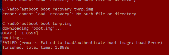

es geht auch nicht wenn ich es nur in recovery.img umbennen.
C:\adb>fastboot boot recovery twrp-3.2.3-x_blu_spark_v9.101_op6.img
error: cannot load 'recovery': No such file or directory
Treiber sind auf dem PC aber drauf?

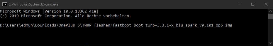

Gib mal in der Leiste im Dateimanager cmd ein, was passiert dann?
wenn du so meinst
C:\adb>cmd
Microsoft Windows [Version 10.0.18362.418]
(c) 2019 Microsoft Corporation. Alle Rechte vorbehalten.
an dem PC habe ich immer die TWRP installiert und upgedatet.
sorry - falsch verstanden
ein Fehler trat auf.....
Mein Pfad sieht so aus,
D:\Users\edmun\Downloads\OnePlus 6\TWRP flashen>fastboot boot twrp-3.3.1-x_blu_spark_v9.101_op6.img
Du musst in den Ordner wo dein Recovery ist und gibst einfach cmd in der Textleiste ein! fastboot.jpg
so sieht es aus. Ich habe ja hier schon immer die TWRP updates gemacht.
