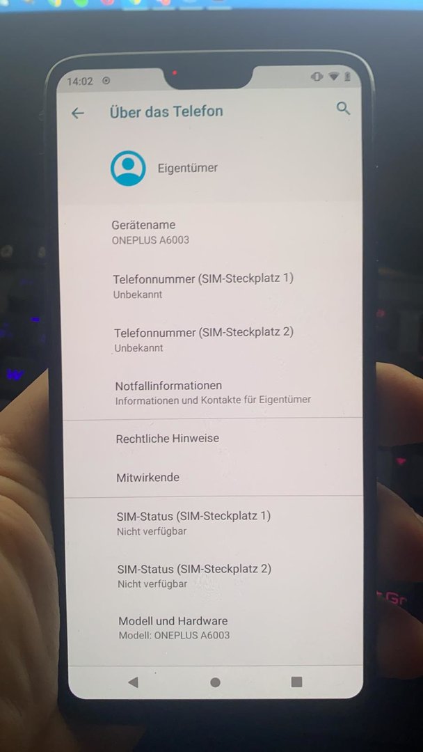

Ich habe auf mein One Plus 6 TWRP und LineageOS 16 installiert und bei den Google apps ist es fehlgeschlagen, dann wollte ich es nochmal versuchen und dann geht die Recovery von lineage os an und nicht mehr twrp und dann wollte ich twrp neu installieren und jetzt wird das Handy gar nicht mehr von Windows 10 erkannt.
One Plus 6 / A6003
LineageOS 16.0
ich hoffe ihr könnt mir irgendwie weiter helfen
bei weiteren Informationen bescheid sagen. WhatsApp Image 2020-03-19 at 14.02.16.jpeg

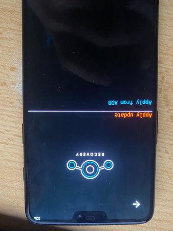

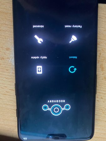

hier sind ein paar bilder von der recovery

Unter "Advanced" vielleicht??
das zweite bild da sind die Auswahlmöglichkeiten wenn man auf Advanced geht
