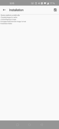

Hab da auch ein kleines Problem habe von @gesichterparty schritt 2 vergessen bzw übersehen bin noch auf 20.4 und Android 11 hab ich schon installiert... das Problem ist wenn ich jetzt nachträglich 21.0 installieren will wenn ich im Magisk Manager bin, dann auf den erste klicke also Magisk dann auf Installieren dann auf "eine datei auswählen und patchen" klicke dann bekomme ich nach wenigen sekunden ein Error (siehe Bild) was kann ich da tun damit ich wieder Root zum laufen bekomme?

I wenn ich das richtig verstanden habe, hat betermann1990 und ich das selbe Problem. Es läuft bereits Android 11. Wir haben aber beide kein root mehr. Also wie kommen wir wieder zu root.
Reaktionen: beterman1990
Lese mal die Anleitung auf der ersten Seite.
Patche dir selbst die boot.img von der 11er Firmware und flashe es über ADB
Und wenn ihr im Vorfeld gelesen hättet würdet ihr wissen das es mit Android 11 und Magisk noch Probleme gibt!
