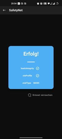

Ich schaffe es nur nicht in der SafetyNet Überprüfung erfolgreich zu bestehen.
Wie habt ihr das hinbekommen?
Hab Magisk 22.1 drauf und als Firmware die 11.2.4.4.LE15BA
Danke im Voraus.
@mustibremen Musst glaube ich den canary Kanal benutzen. Nutze ich persönlich seit Anfang an.
Reaktionen: mustibremen
@gesichterparty hast du vielleicht ein Link oder eine Quelle für mich ?
Dann hab ich sicher dieselbe Version, wie du :)
@mustibremen oben rechts am Zahnrad ⚙. Einstellungen... Aktualisierung Kanal. Dann zuerst App updaten, dann Magisk... Neustarten.
@gesichterparty gemacht und auch kein Erfolg :(
Auf XDA berichten aber viele vom selben Problem.
Werde noch etwas rum probieren
So, geschafft... Das Problem war zu banal um es zu finden :)
MagiskHide ist initial deaktiviert und muss in den Einstellungen aktiviert werden.
Danach ging alles natürlich😂
Reaktionen: RoggaRolla und gesichterparty

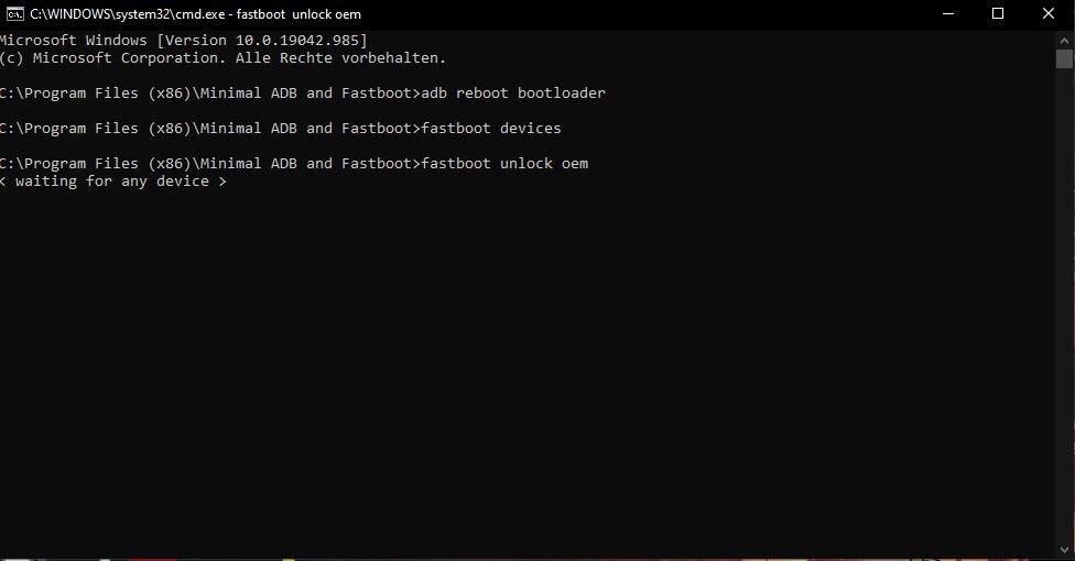

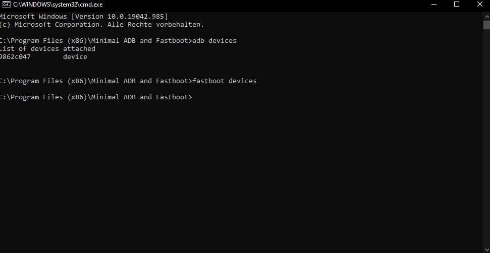

Ich habe ein ganz anderes Problem, ich kriege zwar eine Verbindung sobald mein Smartphone an ist aber im fastboot Modus kann ich keine Befehle eingeben weil keine Verbindung vorliegt. Somit ich kann ich mein fastboot nicht einmal unlocken, warum auch immer. Am Ladekabel kann das nicht liegen weil er ja eine Verbindung herstellt wenn das Smartphone an ist. Sobald ich im Fastboot Modus des Smartphones bin findet der keine Devices mehr... Kann mir einer weiterhelfen?
Du brauchst noch fastboot Treiber. Lad dir mal das Treiber-Paket auf developer.google.com

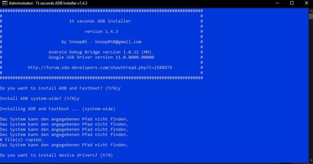

@Walhalla360
Android Studios habe ich bereits aufm Rechner installiert und das ADB Tool war auch eine komplett installation. Ich verstehe das ganze nicht. Früher hat das alles mit TWRP immer geklappt aber jetzt habe ich richtig Probleme. Die ADB 15Sek Installation von XDA klappte bei mir auch nicht, da stand ständig:"der angegebene Pfad konnte nicht gefunden werden". Im Internet habe ich dazu auch keine Lösung gefunden. Ich bin total ratlos...
