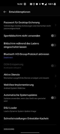

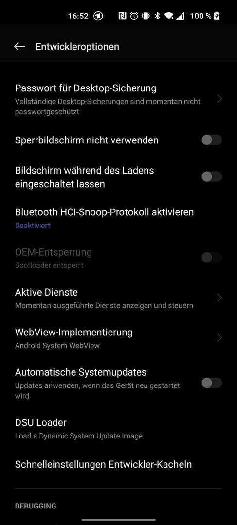

1. OEM-Entsperrung zulassen kann ich unter Android 12 nicht auswählen, das ist ausgegraut und auch "Erweiterter Neustart" gibt es nicht
2. Bei der versuchten Installation von Fastboot und den ADB Treiber unter Windows 11 passiert bei mir nichts, wenn man die Dateien ADB und Fastboot mit Rechtsklick "Als Admin ausführen" ausführt. Da geht kein Dialog auf, wo man was mit Yes oder ähnliches bestätigen kann.
3. Wie bereits oben schon erwähnt "Jetzt im MagiskManager „Erweiterte Optionen“ NUR die AVB 2.0/dm-verity aktivieren" gibt es in der neuen Version von Magisk nicht.
Ist dein Bootloader schon offen?
Ich denke schon, wenn ich in den Fastboot Mode boote, dann steht da bei Device State "unlocked"
Deswegen ist die OEM Entsperrung ausgegraut, denn das Gerät ist ja schon entsperrt, deswegen kannst du das nicht (mehr) einschalten... (der Befehl im fastbootmode lautet bei vielen Geräten: "fastboot oem unlock" ...)
