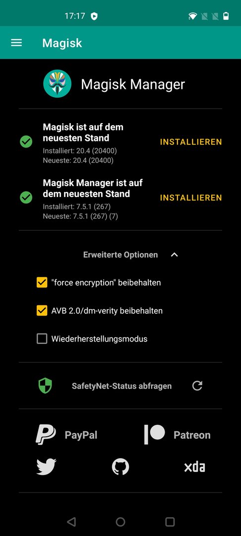

4. boot.img aus den Payload_Output Ordner aufs Handy kopieren und dann den installierten MagiskManager Starten
5. Jetzt im MagiskManager „Erweiterte Optionen“ NUR die AVB 2.0/dm-verity aktivieren
6. Jetzt auf Magisk installieren kicken (Auswählen und Patchen einer Datei) und wählt euch Eure kopierte boot.img. Wenn das erledigt ist habt ihr im Downloadverzeichnis eures Handys eine magisk_patched.img Datei die Ihr jetzt auf euren PC in das Verzeichnis wo sich auch die adb.exe befindet kopiert.

@Scum
In Magisk 22.0 finde ich die Funktion "NUR die AVB 2.0/dm-verity aktivieren" nicht mehr. Gibt es die nicht mehr, oder brauche ich das jetzt nicht mehr?
Hab die 22er Magisk bei mir noch gar nicht darauf 😱
Musst dich leider 1-2 Tage gedulden
