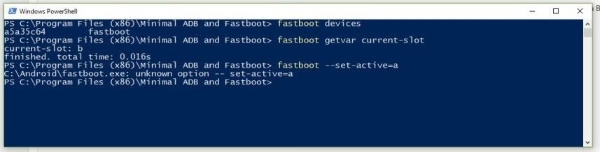

Bekomme beim auswählen des Slots folgendes.
Dann breche ich vorsichtshalber ab. Was mache ich falsch?
Versuche es mal mit dem Standard Windows Terminal und nicht mit PowerShell.
Reaktionen: anguela und UDataPlayer
