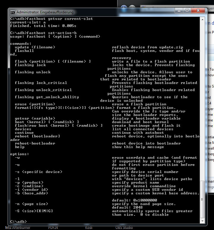

Ich bekomme der set-active befehl nicht zum laufen. Nach "fastboot getvar current-slot" kommt: current-slot: a
Meine Eingabe danach: fastboot set-active=b
Als Meldung kommt nun eine Aufzählung von möglichen Befehlen (sie Anhang). Was genau mache ich falsch?
Edit:
Wenn ich das weglasse und gleich "fastboot boot twrp.img" eingebe, kommt als Meldung:
"downloading 'boot.img'..
OKAY [ 1.212s]
booting...
FAILED (remote: unknown command)
finished. total time: 1.226s"
