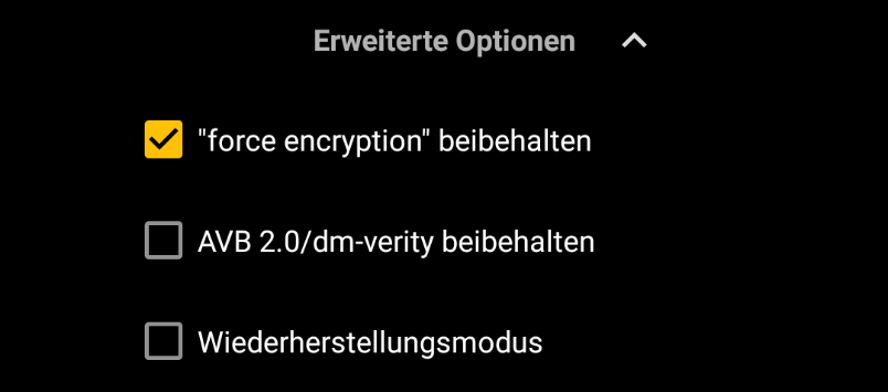

Öffnest du den Manager, siehst du "Erweiterte Optionen". Dort muss bei "force encryption beibehalten" das Häkchen gesetzt sein.
Die beiden anderen Häkchen nicht setzen!

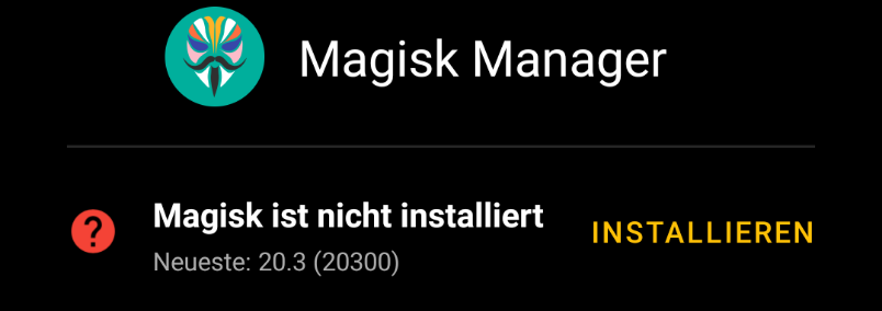

Nun im Manager auf "Magisk installieren" tippen.
Du wirst gefragt, ob du Magisk v20.3 installieren willst. Willst du zwar nicht, aber du tippst trotzdem auf "installieren". Dann wirst du gefragt wie du installieren willst und wählst "Auswählen und Patchen einer Datei". Jetzt wählst du dein zuvor entpacktes boot.img aus. Magisk patcht jetzt das Image und erstellt das magisk_patched.img.

Sicher, das bei der Magisk Install nicht die ersten beiden Haken zu setzen sind?
Reaktionen: weihberg
@mj084 Du brauchst "dm-verity" nur bei A/B Geräten, so viel ich weiß.

@weihberg Dann muss tatsächlich auch der mittlere Haken gesetzt sein, wenn das boot.img gepatcht wird.

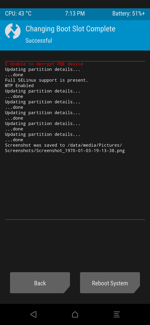

Mein problem ist wenn ich versuche ein Custom Rom zu installieren, wieder zur Twrp reboot, ist es nicht möglich die Rom nochmals zu flashen , Twrp zeigt mir an "unable to mount storage"
Nun habe nachgefragt bei XDA wie ich prüfen kann das beide Oos slots A/B geflasht sind.
Darauf kommt nur der hinweis das ich die Instruktion verfolgen soll? Wobei ich wieder bei Twrp "unable to mount storage" laden

Könntest du einen Screenshot des Fehlers machen (unable to mount storage), der bei TWRP angezeigt wird? Du kannst das Bild dann hier als Anhang mitsenden.
Reaktionen: akiaki
In xda sagen die mir wieder, ich soll mich an der anleitung halten, wobei wenn ich nach Wipe data und cache wieder ins twrp reboote, ich nicht auf meine speicher zugreifen kann, einmal steht das Speicher Volumen im pfad drin und einmal nicht, wobei ich keine daten sehen kann.
danke an die anteil nahmen am samstag🙃

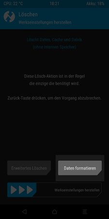

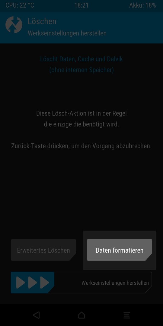

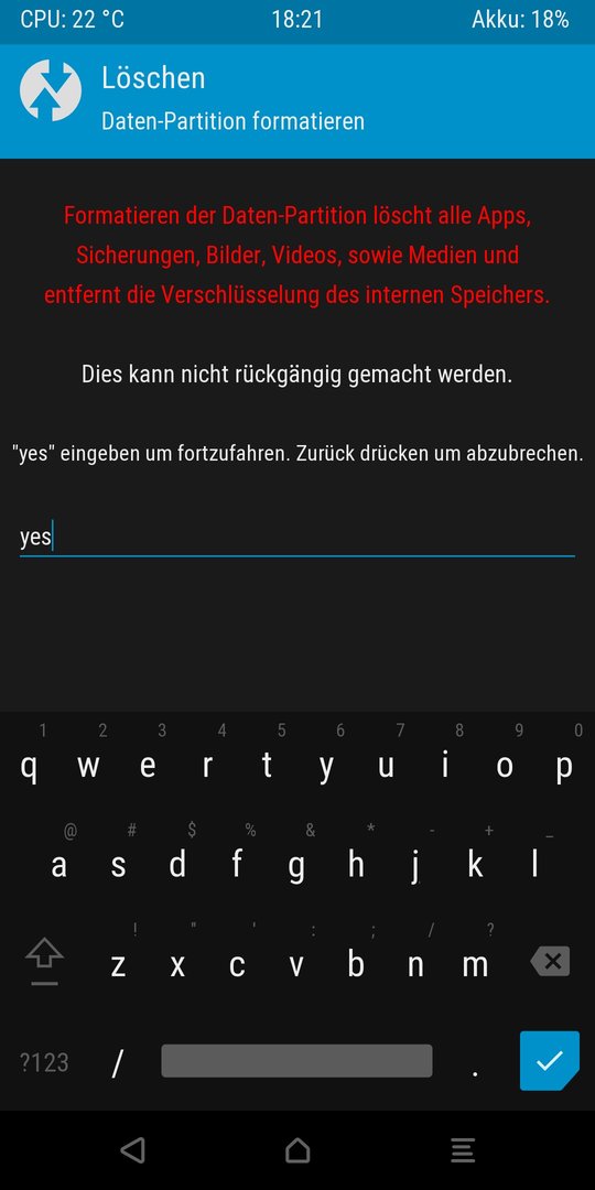

Danke für den Screenshot. Der Fehler: Die Datenpartition kann nicht entschlüsselt und daher nicht angezeigt werden. FBE = File Based Encryption
Die Datenpartition nur zu "wipen" kann die Verschlüsselung nicht entfernen. Ein wipe löscht nur die Ordner und deren Inhalt auf der gesamten Partition, wobei die Verschlüsselung natürlich bestehen bleibt. Um sie zu entfernen ist eine Formatierung nötig (s. Screenshots).

Danke hat nun geklappt mit dem Formatieren, schleierhaft für mich wieso die xda typen es nicht wissen.
