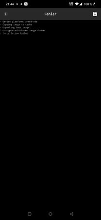

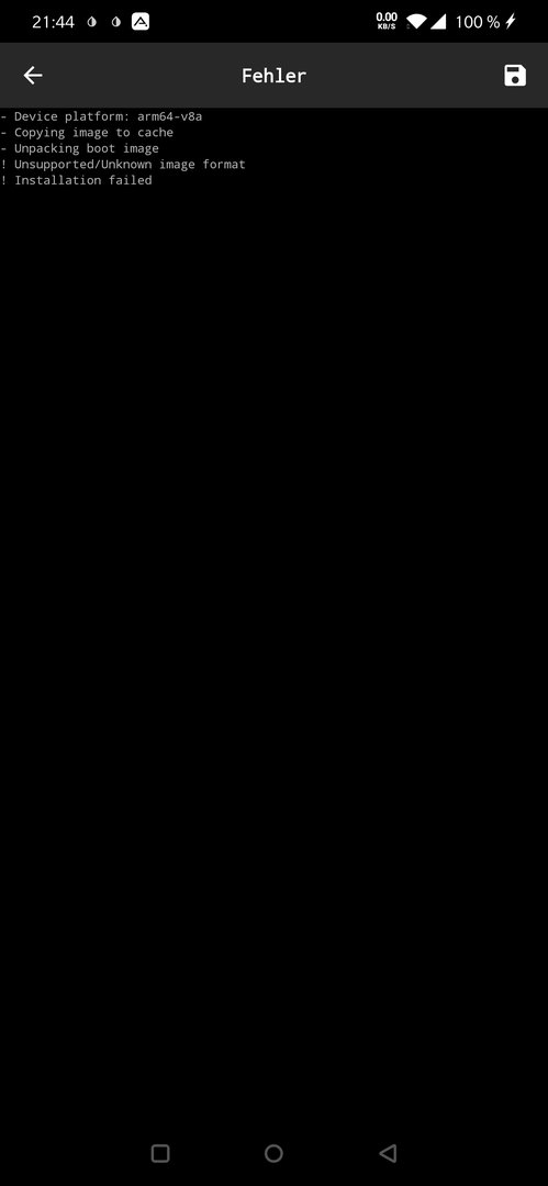

Klappt leider nicht.
Hab das img aus deinem link geladen
@BadNaffy Der Link führt zu einem zip-Archiv. Hast du das Archiv entpackt und das boot.img im Manager ausgewählt?
Der Fehler zeigt, dass du nicht das boot.img gewählt hast.

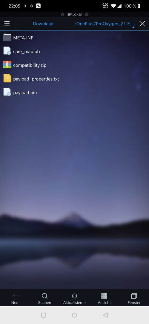

Ja hab ich. Aber in dem Archiv ist kein Boot img drin.
Nur eine 2gb bin Datei. Die bekomme ich nicht entpackt. Screenshot_20200321-220548.jpg
Hier ist das nicht gepatchte Image.
MEGA
