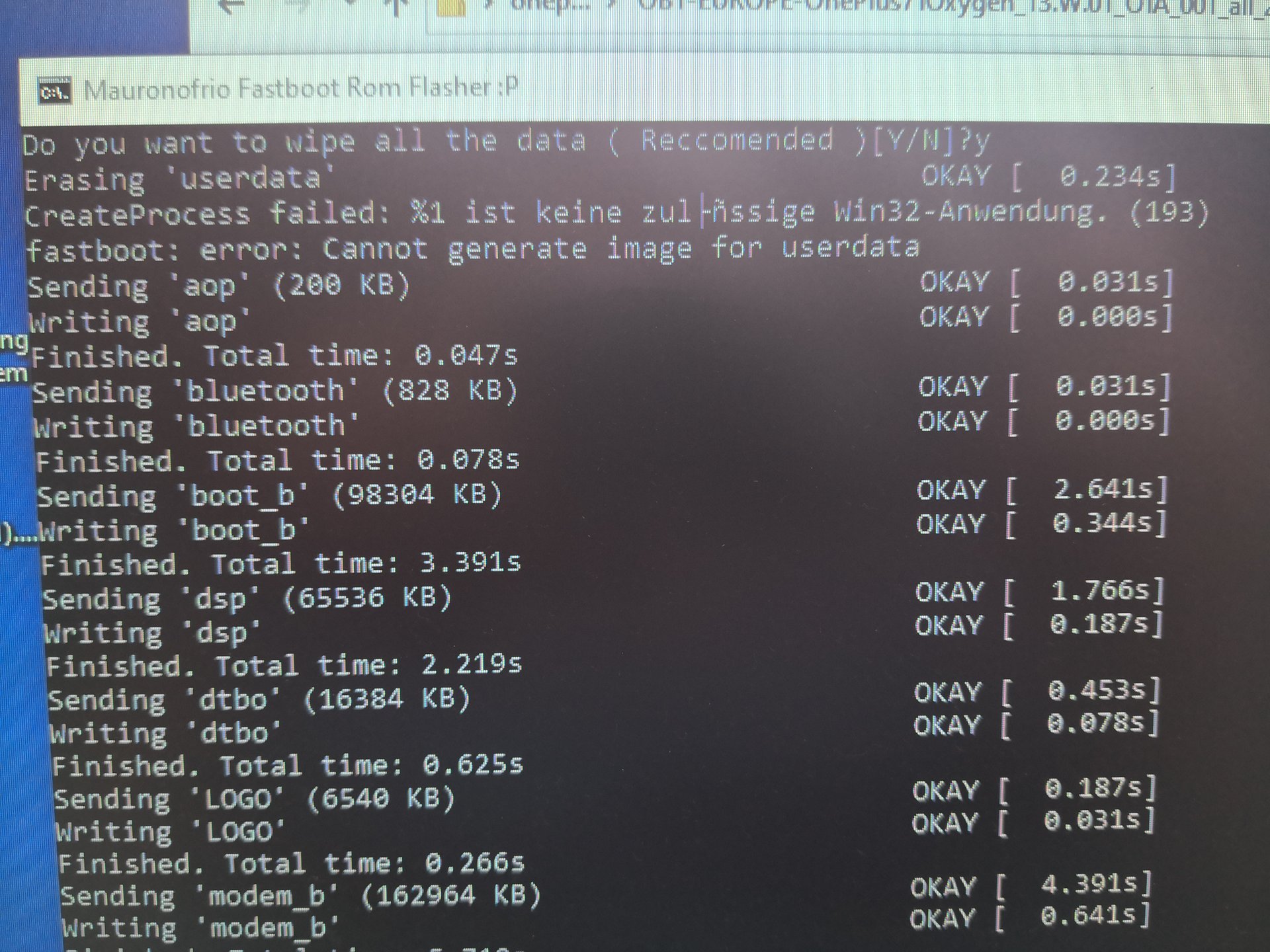

@BOotnoOB jetzt habe ich noch einmal diese OB1-EUROPE-OnePlus7TOxygen_13.W.01_OTA_001_all_2003061944_e424cfd9ca0c4a86-FASTBOOt mit flash all bad laufen lassen , jedoch startet das Gerät nur in den Fastboot modus .
hat es mit dem Bild was ich vom Ablauf gemacht habe zu tun ? alles ander läuft mit OKay durch

Ist nicht persönlich gemeint jetzt. Aber mal ganz ehrlich: Dieses Gerät kostet gute 500€ und ganz offensichtlich weißt du nicht wirklich, was du da tust. Dir ist doch sicher bekannt, dass man ein Gerät auf diese Weise komplett unbrauchbar machen kann, oder? Vielleicht sind 500€ nicht viel Geld für dich. Aber bevor ich mein Gerät roote, bzw. "unlocke", mache ich mir doch Gedanken darüber, wie ich eine Firmware aufspiele, welche ich überhaupt brauche, usw.
Wie gesagt, ich will dich nicht persönlich angreifen. Nur solche Sachen sieht man immer wieder und mir wäre das Geld dafür zu schade, um das in den Sand zu setzen.
Du musst dich schon richtig informieren. Du hast zwar eine Firmware für ein OP7T, aber ich bezweifle, dass dies die richtige ist. Ausserdem scheinen deine .bat Dateien komplett falsch zu sein. Du versuchst die Partitionen _a und _b zu flashen, die du gar nicht besitzt.
@BOotnoOB das ist schon richtig was du sagst , aber ich habe schon so einige Geräte gerootet ob Samsung HTC usw ,nur das OP 7 ist gegenüber dem OP3 für mich nicht so sehr zum Root geeignet
Bis auf Motorola ist mir noch kein Gerät untergekommen, dass sich so leicht rooten lässt.
Offensichtlich hast du die Betaversion der FW. Auf der offiziellen Homepage Software Upgrade - OnePlus.com, auch in Google zu finden unter "oneplus firmware", siehst du die derzeit aktuelle Version. Lade die runter und flash sie dann.
@BOotnoOB wo du jetzt sags Beta , dämmert es bei mir
Auf der offiziellen Homepage solltest du am besten nur die aktuelle Versionsnummer in Erfahrung bringen. Mit dieser Information kannst du dann die richtige Firmware über XDA runterladen und anschließend flashen.

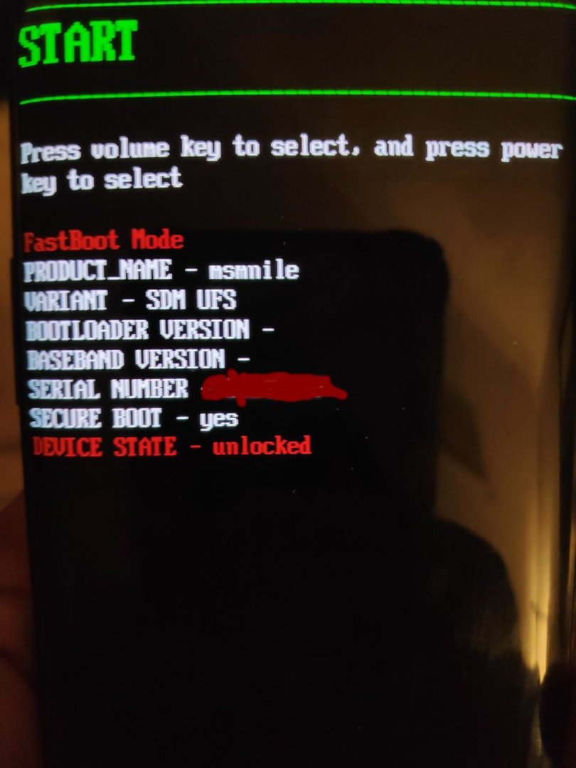

ich stecke fest, twrp auf das frisch gelieferte Gerät zu bekommen.
(Ich verwede Ubuntu 18.04, kein Windows, ist grad nicht zur Hand, was aber wenig Unterschied machen sollte außer, dass man keine One+ Treiber braucht.)
Den Bootloader habe ich unlockt. Wenn ich das Gerät einschalte, kommt der Warningscreen. "The Bootloader is unlocked... ...data integrety... bla. Soweit so gut.
Wenn ich ausgeschaltet Vol+ und Power drücke passiert... nichts, oder nach sehr langer Zeit bootet nach Zwischenlandung im Warningscreen ein H²OS.
Wenn ich Vol- und Power drücke, komme ich in die Stock Recovery, wähle english -> advanced -> reboot to fastboot -> reboot to fastboot und bestätige. Dann lande ich hier:
Von hier aus läuft

@hanseatic Warum auch immer, aber dein Bootloader kann mit dem Image nicht booten. Du hast ein 7 pro, korrekt?
Alternativ kannst du das twrp.img auch auf die Bootpartition flashen, anstatt nur davon zu booten.
Code:
fastboot flash boot twrpXXX.img
Damit kann dein Gerät zunächst nur noch in die Recovery booten. Entweder klappt es und du kannst wieder ein passendes boot.img aus der Firmware via TWRP installieren oder es klappt nicht und du flashst das ursprüngliche boot.img via Fastboot.
Hier der Link zu der Firmware:
[ROM][STOCK][FASTBOOT][OP7P] Stock Fastboot ROMs for OnePlus 7 Pro/ 7 Pro 5G
Moin,
erstmal danke euren Antworten. Flashen wäre ggf eine Notlösung.
Ich habe festgestellt, dass ich ein GM1910 also die China-Version habe. Ich habe es auch aus China bestellt, aber eben mit OOS vorinstalliert. Wärend der ganzen recovery/fastbooterei habe ich mich ins chinesische Menü verlaufen und versehentlich gewipet, sodass ich nun das eigentliche H²OS drauf habe.
Ich werde noch mal mit den anderen Images rumspielen.
Edit:
Das twrp-3.3.1-79-guacamole-unified-Q-mauronofrio.img funktionierte. Seltsam, dass das offizielle nicht wollte.
