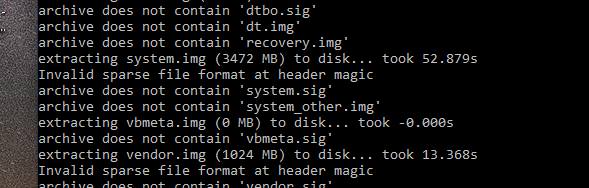

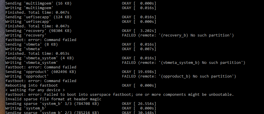

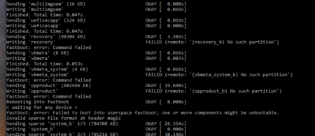

leider funktioniert es nicht...
hänge im fastboot fest...
@matzch Irgendwas ist völlig falsch gemacht worden. Nur leider sehe ich nichts auf dem Screenshot, außer Befehle, die nicht ausgeführt werden können. Der zweite ist interessant: "invalid sparse file format at header magic"
Was willst du wie flashen?
Poste bitte Links zu den Dateien oder eine genaue Beschreibung. Ich muss wissen, was du dir runtergeladen hast.
@matzch Du hast ein falsches Script benutzt, denn du willst Partitionen flashen, die es nicht gibt.
Keine Ahnung wo das Script her ist, aber richtig clever ist der Befehl "fastboot flash recovery_a und _b"!!

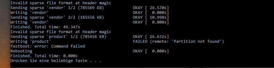

leider wieder ein Problem
beim Start kommt jetzt Qualcom CrashDump Mode dm-verity device corrutet Force Dump
kernel_restart

@matzch WAS MACHST DU DENN DA???
Schon die ersten Fehler vorhin kamen von einem Script, das nie und nimmer in der .zip war! Falscher Link hin oder her, aber wenn du wie wild da irgendwas am flashen bist auf dein Gerät, darfst du dich nicht wundern, wenn es gleich in der Tonne landet.

also ich habe diese Datei StackPath heruntergeladen und die die .zip entpackt und dann die flash-all.bat ausgeführt....
jetzt komme ich auch in den recovery-modus aber beim Systemstart steckt est mit der obigen Meldung fest...

Der Flash läuft durch - jedoch mit 2 Meldungen.... kann es damit zusammenhängen, dass vorher Lineage drauf war?
Wie gesagt Lineage bootet normal, bei Stock kommt die Fehlermeldung: Qualcom CrashDump Mode dm-verity device corrutet Force Dump

Was hast du alles entpackt? Es soll nur die runtergeladene .zip entpackt werden, mehr nicht. Das Archiv "images.zip" soll so bleiben und nicht entpackt werden.
Nur die herunter geladene Datei...
Poste bitte einen Screenshot, der das komplette Eingabefenster auf dem PC-Bildschirm zeigt.
