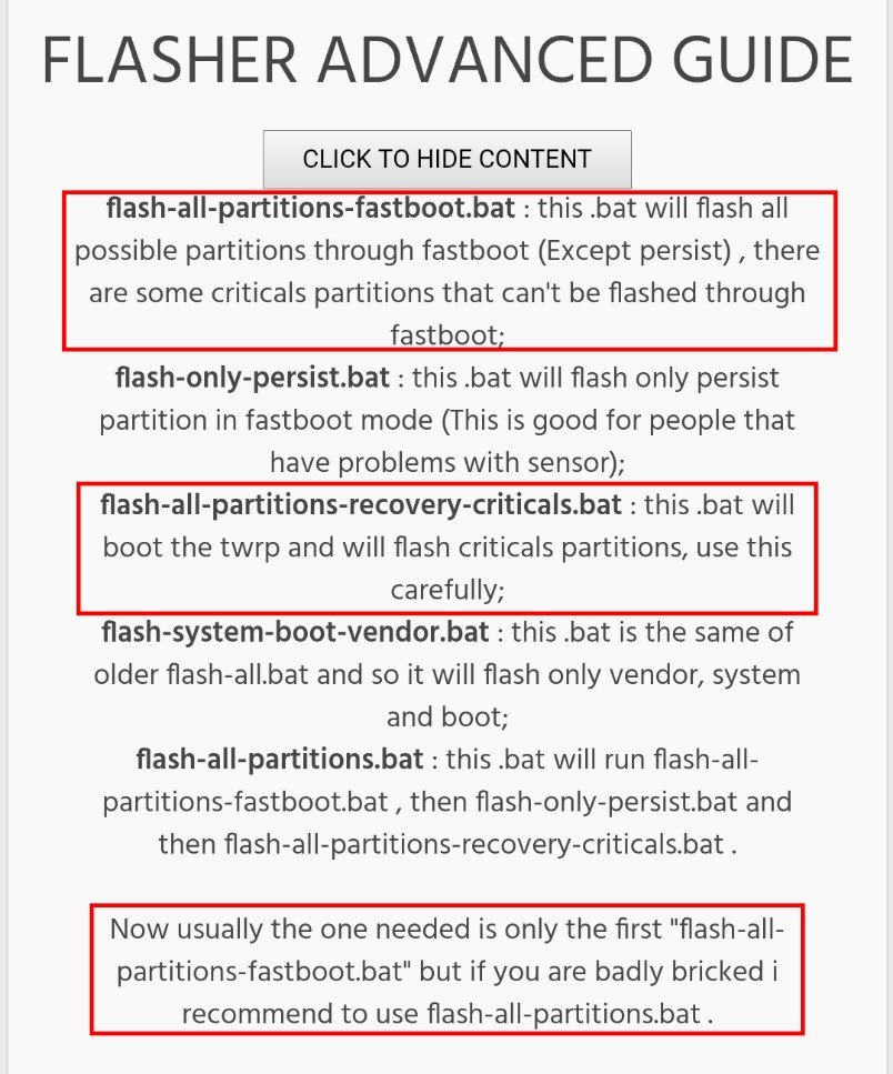

@matzch Über Fastboot lässt sich nicht die komplette FW flashen (s. Screenshot). Ich würde dir aufgrund des dubiosen Scripts aus dem ersten Versuch dazu raten, auch die anderen Images mithilfe der entsprechenden .bat via TWRP zu flashen.
Der Screenshot ist von meiner verlinkten Seite.
