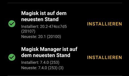

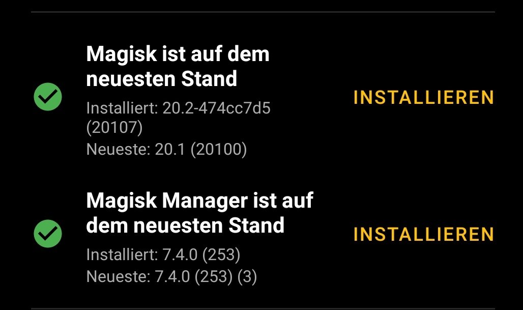

ich habe mir via XDA ein magisk boot image für die HD65AA 10.0.6 besorgt. Die Methode dort hat nicht funktioniert und ich habe die Version mit deiner Anleitung gleflashed. Soweit so gut, Magisk sagt es wäre installiert. Was aber nicht tut ist root. Die Anwendungen öffnen keine Nachfrage nach root. Liegt das am "falschen" flashen (dann bin ich selber schuld) oder übersehe ich irgend etwas das man noch aktiveren muss? Beim Nokia 8 und BQ Aquaris X Pro hat nach dem flashen des magisk ZIPs nichts mehr machen müssen.
Sind denn die beiden Haken grün?
also bei:
Magisk ist auf dem neusten Stand?
Magisk Manager ist auf dem neusten Stand?
Manchmal geht Root auch erst nach einem Neustart :)
Ja, beide Haken grün und schon mehrfach neu gestartet
Dann hast du alles richtig gemacht, nach meinem Verständnis, hat jemand noch eine Idee?

Aber ich glaube ich weiß nun warum es nicht funktioniert. Es gibt die AA Variante wohl als Indian und als Global Variante. Ich befürchte ich habe die Indische geflasht und nicht die Globale. Daheim mal suchen ob ich das korrekte File finde. Oder das Stock-Boot, dann muss ich halt doch selber patchen.
Nein, das war es nicht. Habe von XDA ein globales gezogen, gebootet dann installiert, nach reboot immer noch magisk installiert, aber keine root Aufforderung bei Apps. Dann das stock image gezogen, via magisk gepatcht, geflasht -> bootet nicht mehr, CrashDump Mode, reboot, wieder stock geflasht...
Edit:
Ok, nun tut es. Die Lösung war der aller neuste Developer Build von Magisk von XDA + flashen des pre-patched HD65AA images

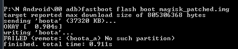

Hallo!
Danke für Deine Anleitung.
Mein OP7t ist bereits auf der HD65BA, daher steige ich auch beim flashen der patched_boot.img ein.
Ich erhalte dann aber immer folgende Fehlermeldung:
Woher kommt auf einmal "writing boota"
Hab keine Idee.
Interessant:
Beim 6t gab es Mal was da hast du den Bootslot so geflasht:
Entweder so oder so und immer mit dem Image.
fastboot flash boot_a boot.img
fastboot flash boot_b boot.img
Aber ich kann dir nicht sagen ob es klappt ..
Reaktionen: note.apk
Top, das hat geholfen.
Ich habe mit fastboot getvar current-slot den aktiven Port gesucht und in diesen die neue boot.img installiert.
