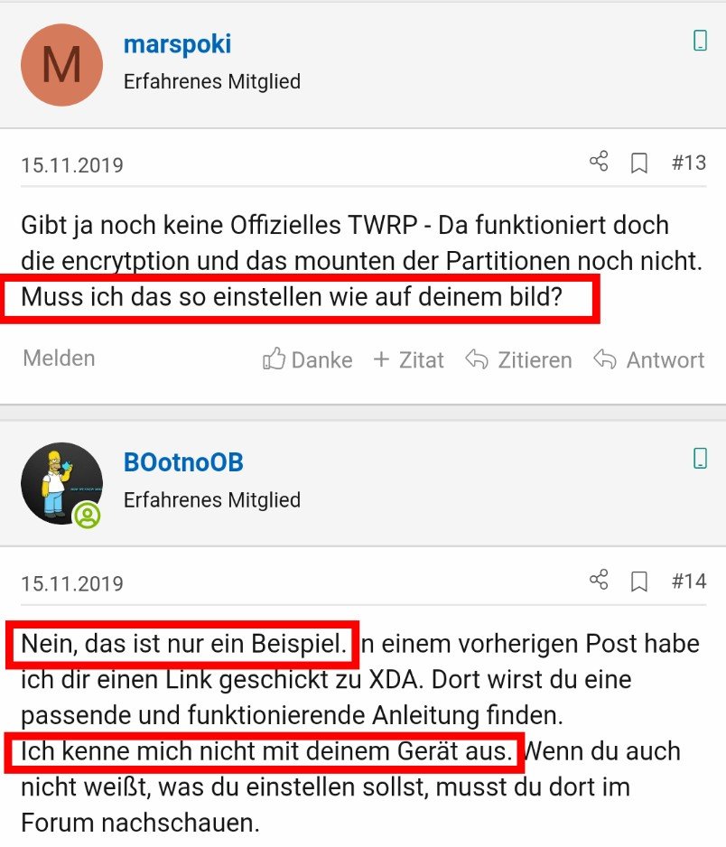

marspoki schrieb:
Ich hatte alles so gelassen wie es war und hatte dann einen Bootloop
Der Screenshot sollte nur auf die Optionen an sich hinweisen. Habt ihr die Einstellugen so übernommen und habt einen Bootloop, dann bestimmt deswegen, weil ihr ein Häkchen bei "force encryption" setzen müsst. Sind eure Daten verschlüsselt (und das sind sie bestimmt) und setzt das entsprechende Häkchen nicht, ist ein Bootloop vorprogrammiert.
Der Screenshot zeigt lediglich meine Einstellungen und nicht die, die ihr übernehmen sollt. Davon war nie die Rede...

War dann wohl etwas missverständlich, weil du schreibst Einstellungen "entsprechend" einstellen und postest dann ein Bild von den Einstellungen :) Sind die Daten standardmäßig verschlüsselt oder wie? Und deine nicht (mehr)? Dieses avb/dm-verity beibehalten muss auf jeden an, oder?
