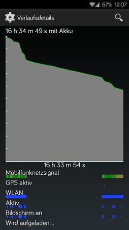

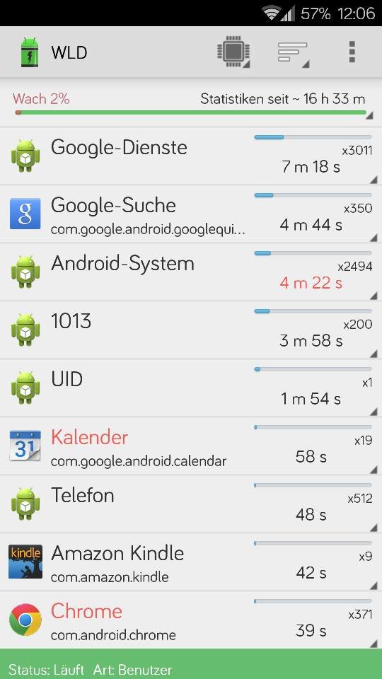

Hallo Leute,
ich wollte mal nachfragen, ob von euch schon irgendwer die CM11 snapshot M8 auf dem OPO installiert hat?
Ich habe sie drauf, und bin mit der Akkulaufzeit nicht so zufrieden. Ich komme allerhöchsten auf 4 Stunden DOT.
Ich habe Google Now aus, GPS aus, WLAN ist an und habe nur auf 2g stehen.
Trotzdem schaffe ich nicht mehr als 4 Stunden DOT.
Ich habe heute Nacht allein im Flugmodus schon 11 Prozent Akku verloren.
Mit meinem Nexus 5 habe mit den gleichen Einstellungen immer mindestens 5 DOT geschafft.
Google Standortdienste sind auch alle deaktiviert.
Irgendwelche Google Dienste scheinen mir den Akku zu entleeren. Ich habe die PA GApps installiert.
Habt ihr schon Erfahrungen mit der Rom?
Gruß Larsimo

Ich habe jetzt mal den Tipp von Kiezpirat (#22) aus o. g. Link probiert.
Mal gucken ob es die Tage besser wird
Endlich kann ich mal auf mich selbst verweisen.^^ Das hat bei mir und vielen anderen geholfen.
https://www.android-hilfe.de/forum/...akkulaufzeit.270967-page-44.html#post-7846909
Aber selbst dann heißt es nicht, dass du so gute Akkulaufzeit bekommst wie unter CM11s. Ich hab schon einige Roms durch und die beste Akkulaufzeit bekomme ich mit Stock CM11s (rooted) und Stock Kernel. Selbst mit Francos Kernel bekomme ich nicht so gute Laufzeiten hin.^^
Verbessern wird das Beheben des Dienste-Fehlers deine Akkulaufzeit in jedem Fall.
