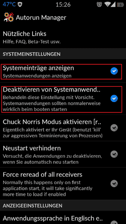

Ich möchte hier auch mal einen Lösungsansatz vorstellen, den ich bei XDA gefunden habe. Dieser benötigt root. Und drei Apps.
Vorgehen wie folgt(Bilder von Autorun Manager Einstellungen (Bild 1) und Autorun Manager Receiver Übersicht (Bilder 2-6) im Anhang.):
1. Identifizieren der Dienste, die euer Gerät vom Deep-Sleep abhalten mittels Better Battery Stats, das Programm gibts hier oder hier. Dazu stellt ihr in Better Battery Stats die Anzeige auf "Partial Wakelocks" um. Bei mir stand dort der Google Play UpdateService an erster Stelle, deswegen zeige ich exemplarisch, wie ihr den von ihm verursachten Wakelock wegbekommt.
2. Deaktivieren der Receiver der Google Play-Dienste, die für den Wakelock verantwortlich sind anhand von Autorun Manager, diesen gibts hier.
Dazu braucht ihr noch Busybox, um den erweiterten Modus aufzurufen, die gibts hier. Nun öffnet ihr den erweiterten Modus und geht in die Einstellungen. Dort aktiviert ihr "Systemeinträge anzeigen" und "Deaktivieren von Systemanwendungen". Jetzt geht ihr zurück zur Übersicht und sucht euch Google Play-Dienste raus und öffnet dessen Receiver-Übersicht.

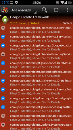

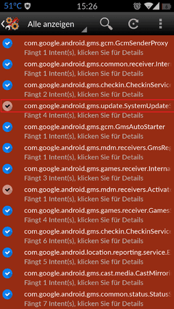

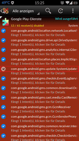

Hier deaktiviert ihr jetzt folgende Receiver:
  • com.google.android.gms.update.SystemUpdateService$Receiver
  • com.google.android.gms.update.SystemUpdateService$ActiveReceiver
  • com.google.android.gms.update.SystemUpdateService$Secret CodeReceiver
Danach macht ihr das Gleiche beim Google-Dienste Framework. Hier deaktiviert ihr folgende Receiver, falls sie nicht schon deaktiviert sind:
  • com.google.android.gsf.update.SystemUpdateService$Receiver
  • com.google.android.gsf.update.SystemUpdateService$SecretCodeReceiver
Das wars! Bei jetzt könnt ihr einen Reboot machen und die Einstellungen bleiben erhalten. Ich habe dadurch das Wakelock der Google Play-Dienste wegbekommen und habe auch keine Einschränkungen dadurch. So können wir das One in vollen Zügen genießen und auf eine offizielle Lösung von Seiten CM warten. Bilder von Autorun Manager Einstellungen (Bild 1) und Autorun Manager Receiver Übersicht (Bilder 2-6) im Anhang.
