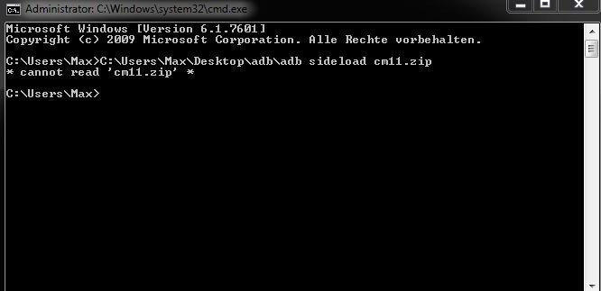

irgendwie..
Was ist denn das für ein Pfad?!
könntest Du mir wenn es geht bitte per Teamviever helfen ? ich habs jetzt die Firmware in den ADB Ordner, und von da auch der Pfad `? sorry bin da zu blöd dazu

Versuch noch mal per sideload. Auf deinem Screenshot ist der Pfad am Anfang doppelt. Schau mal genau hin.
ich bin gerade weiter gekommen, hat per sideload das zip file kopiert, bloß am ende kam Failed ( no MD5 file found)
was bedeutet das
Das er keine Checksumme gefunden hat. Sollte aber trotzdem kopiert sein?
ich hab jetzt die slimkat genommen und nochmal damit probiert und tadaa, läuft wieder alles. Vielen Dank für eure Hilfe, ihr seit klasse
