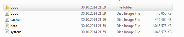

Wie ist es am USB Stick kann man da mit einem Explorer in das System der gespeicherten Rom ?
Zumindest kann man
a) den Dateinamen einfach ändern
und
b) auf die Images zugreifen.

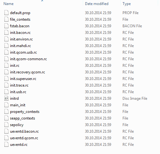

Da fällt mir gerade ein. So könnte man doch auch den Kernel wechseln, indem man nur die Boot.img austauscht, oder nicht? Nein, leider scheint das dann doch nicht so einfach.

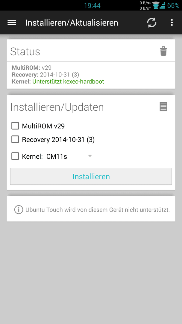

Es gibt ein neues Recovery sowie Multirom.zip Update via MultiromManager.
