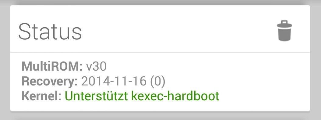

Guten morgen, es gibt ein Update des Multirom Manager.
MG75GER
