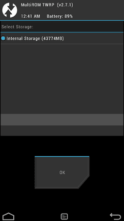

Wollte ich heute morgen schon. Da das Mod-TWRP aber meinen USB-Stick nicht mountet, für mich völlig unbrauchbar. Hatte letztes Jahr die TWRP schon auf meinem P6, da konnte ich den Speicher wechseln. Hier stelle ich mich irgendwie zu blöd an.
Das normale TWRP mountet bei mir aber auch den internen Speicher nicht. Geht das denn bei dir?
Ich verwende sonst die das Philz-Recovery, da funktioniert mein USB-Stick (auf dem habe ich sämtliche Daten für das One). Beim normalen TWRP funktionert es ebenso wenig, nur damals auf dem P& bin ich der Meinung ging es.
Es könnte sein, dass das TWRP noch kein OTG kann. Kann das ganze grad nicht testen.
Glaube irgendwo gelesen zu haben das ich eine gepatchte Version gibt...
Das sollte die MultiROM TWRP drin haben.
Tja, aber ich habe es nicht hinbekommen über OTG den USB-Stick zu mounten. Unter Mounten sehe ich keine Möglichkeit den USB-Stick auszuwählen. Oder bin ich blind?
Unter mount ist nichts bei dem MultiROM TWRP?
Hat hier vielleicht nichts zu suchen, aber bei mir im normalen twrp kann ich den Punkt usb-otg mounten. Bei euch nicht? Wie gesagt nix Multirom usw, ganz normal.
Habe heute Morgen nochmals geschaut. TWRP geflasht, reboot ins Recovery. Unter Mount kann ich nur den internen Speicher auswählen.
