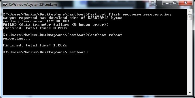

habe ein Problem beim flashen von TWRP 2.8.1.0
beim Eingeben des Befehls im Fastboot kommt der Fehler
FAILED <command write faild <Invalid argument>>
bzw.
FAILED <data transfer failure <Unknown error>>
wo liegt hier das Problem?
Was hast du genau geschrieben. Irgendwas passt nicht.
Habe mich schön an die Anleitung gehalten.
Also erst unlock. Alles funktioniert
Dann eingerichtet und wieder USB Debugging aktiviert bzw. die Recovery Protektion deaktiviert.
Neu im fastboot Modus gestartet und dann flashen mit obigen Fehler versucht.
edit:
Beim "einrichten" hat Android ein update gefahren. Kann es daran liegen?
edit2:
doppelte Endung habe ich auch nicht.
Hast du das Recovery noch mal neu herunter geladen und probiert?
Ja. Gerade eben. Auch die Dateigröße ist nicht zu groß. Hab einmal gegoogelt und gefunden, dass man cmd als admin starten soll. Muss ich später mal versuchen. Bin nun unterwegs.
Kann man nachschauen, ob der bootloader wirklich entsperrt ist?
fastboot oem device-info
Wenn er geschlossen ist kommt ne andere Meldung
Ok.
Device tampered: true
Device unlocked: true
Charger screen enabled: false
hab mir jetzt fastboot neu gezogen und die vorletzte Version von TWRP
keine Änderung des Problems :-(
komisch, dass es aber auch auf "fastboot reboot" nicht anspringt.
Evtl noch mal fastboot / adb / treiber komplett runter schmeißen und von vorne anfangen bzw. mal einen anderen PC probieren.
Reaktionen: Ghost-Talker
Fehler gefunden.
Ich hätte es nicht an die Front USB vom Rechner anstöpseln sollen. Hinten (zumindest im USB 2.0) funktioniert es.
Danke
Wieder was gelernt - hauptsache es geht jetzt :)
