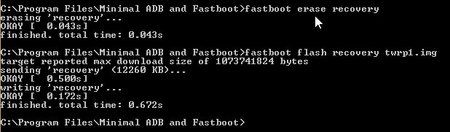

Nachdem ich wieder zurück auf Stock wollte wegen Reboots bei den nightlys, habe ich nun ein anderes Problem.
Ich habe die CM11S neu aufgespielt. Kein Problem. Habe TWRP installiert über Fastboot und SuperSU geflasht.
Lief alles problemlos durch. Habe dann die Systemupdates installiert. Hier hat auch weiterhin alles funktioniert. Nur nachdem ich das letzte Update auf 5.0.2 installiert habe, wurde dort auch das Cyanogen Recovery installiert. Soweit auch kein Problem eigentlich. Der Haken in den Entwickleroptionen ist nicht betätigt, sofern hätte das Recovery ja eigentlich nicht geändert werden sollen. Nun denn, im Fastboot Modus habe ich folgendes gemacht:
1. Befehl:
"fastboot erase recovery" ---> Mit OK durchgelaufen.
2. Befehl:
"fastboot flash recovery twrp.img (habe Sie so umbenannt) ---> lief auch durch mit OK zum Schluss.
So habe ich es ja auch vorher schon gemacht und so klappte es auch.
Habe dann erstmal im System rebootet und dann von dort ins Recovery.Und jedesmal ist dort das Stock Recovery. Habe sogar schon erneut 11S eingespielt, aber immer wieder komme ich zum gleichen Problem.
Wer hat da einen Vorschlag, wie ich das Recovery wieder ändern kann, damit ich die SuperSU installieren kann. Möchte erstmal auf Stock bleiben, allerdings mit Root.
Hoffe ihr habt Tipps für mich!
Verzweifel gerade!
Edit.: Habe nochmal Bottloader gelockt und dann wieder geöffnet. Dachte das vielleicht da irgendwo das Problem lag, aber leider auch nicht. Das Orginal Recovery lässt sich nicht ändern.
Hier noch ein Screenshot vom Fastboot. Hier sieht doch alles danach aus das es geklappt haben müsste, oder?

Sieht eigentlich gut aus.
Hast Du evtl. schon mal versucht ein Factory Image komplett neu aufzuspielen ?
Wollte ja eigentlich auf Stock bleiben.
Habe ja die komplette Stock Firmware geflasht.
Habe es aber jetzt über Umwege hin bekommen.
Habe zuerst Updates über OTA gemacht außer das auf 12s. Dieses habe ich manuell über TWRP gezogen. Somit blieb mein TWRP auch erhalten. Keine Ahnung warum das nicht über OTA ging.
