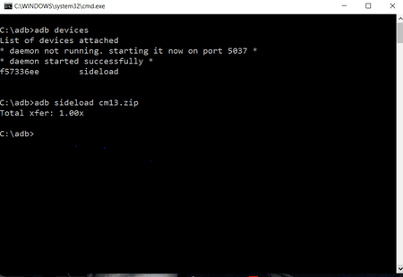

Hallo ich habe das opx und vor ein paar tagen bin ich von der stock rom zu cm 13 gewechselt
hatte twrp drauf dummer weise habe ich ein data reset gemacht und full wipe gemacht und habe die cm recovery drauf wundert mich i wie naja. mein Problem ist folgendes ich versuche über adb cm13 wieder drauf zu machen da ich meine rom gelöscht habe es klappt leider nicht jedes mal hört es bei 47% auf wenn ich die rom instalieren will und die cm recovery statet sich neu ohne was installiert zu haben ach dazu muss ich sagen ich mache das über den sideload in der cm recovery. Am liebsten möchte ich zu oxyn os zurück aber ich bekomme es nichtmal hin cm wieder zu instalieren.
Ich bekomme immer die meldung Target:1467289229
und damm der pfad ode so ich bin echt am verzweifeln

Moinsen,
muß mal nachfragen. CM-Recovery?? Wechsel die Recovery nach dieser Anleitung und installier dir anschließend OOS-2.2.1-x einfach aus der Recovery heraus mit einem USB-Stick.
grüsse

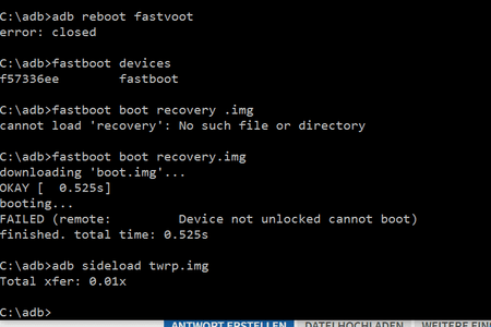

[doublepost=1467528612,1467528471][/doublepost]es ist nicht so zu erkennen aber cm revoery ist das im ersten bild kanne ich vorher auch nicht so hatte ja twrp drauf und jetzt weg und ich bekomme es auch nicht im bootloader hin
CyanogenMod Downloads die m nutze ich ich glaube vom 1.7.16

Mahlzeit,
da in den Fastbootmodus kommst geht die Sache ganz einfach. "fastboot oem unlock", "fastboot erase recovery", nimm twrp-3.0.2-0 "fastboot flash recovery deinerecovery.img", also die twrp, "fastboot boot deinerecovery.img" und schon bist du in der Recovery und kannst mit einem USB-Stick über USB-OTG deine ROM flashen.
grüsse

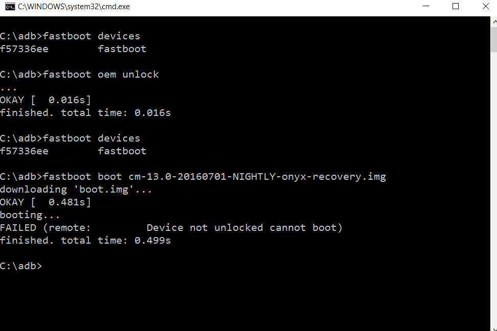

der will kein oem unlock zulassen. Ich habe vergessen zu sagen
das meine rom futsch ist also wenn ich das gerät starte öffnet sich sofort die recovery
wenn jmd skype hat und zeit hat mir da bisschen unter die arme zu greifen wäre ich sehr dankbar
