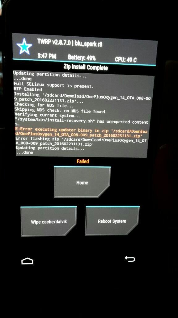

Hallo, es gibt ja seit vorgestern ein neues Update für das Oneplus X. Ich habe es mir über diesen Link (OTA 2.2.0-X) gezogen. Habe die Version 2.2.0. Wenn ich jetzt versuche es zu flashen über Twrp dann bekommt bei dem Schritt Verifizierung der aktuellen Version ein roter Fehler. Normal über Systemupdate funktioniert es auch nicht. Kann mir jemand sagen wie ich es jetzt wieder updaten kann?

Was steht genau in der roten Fehlermeldung? Du kannst in der Recovery genau so ein Bildschirmfoto machen wie sonst, nach dem Neustart findest Du das dann bei den Pictures und kannst es hier posten! Dann sehen wir weiter.
Wenn ich mit Twrp das Update flashen will, kommt folgendes

Flash mal die aktuelle TWRP 3.0.0-1. Damit konnte ich Problem das Update flashen.
Folgende Reihenfolge ist einzuhalten:
Full-ROM 2.2.0, dann die Update ZIP 2.2.0-X, dann SuperSU (falls gewünscht), dann Kernel (falls gewünscht), dann xposed (falls gewünscht).
Also es funktioniert nicht mit dem TWRP 3.0.0-1 noch mit dem Stock Recovery.
Ich weiß nicht mehr weiter...
@cronsn Du hast das Full-Rom direkt vor dem Patch auch noch einmal geflashed?
Reaktionen: cronsn
Nach unendlich vielen Versuchen bin ich nun zum Erfolg gelangt. Ich habe nun wie beschrieben einen Fullwipe durchgeführt und anschließend über das Stock-Recovery / adb sideload die OnePlusOxygen_14_OTA_006_all_201511301941.zip geflasht. Anschließend normal über das Software-Update in der OS die neuen Updates installieren können. Ich bin jetzt wirklich erleichtert. Aber ich konnte auch wirklich nicht verstehen, warum sich weder über TWRP noch über das Stock Recovery das Update nicht flashen lassen hat.
