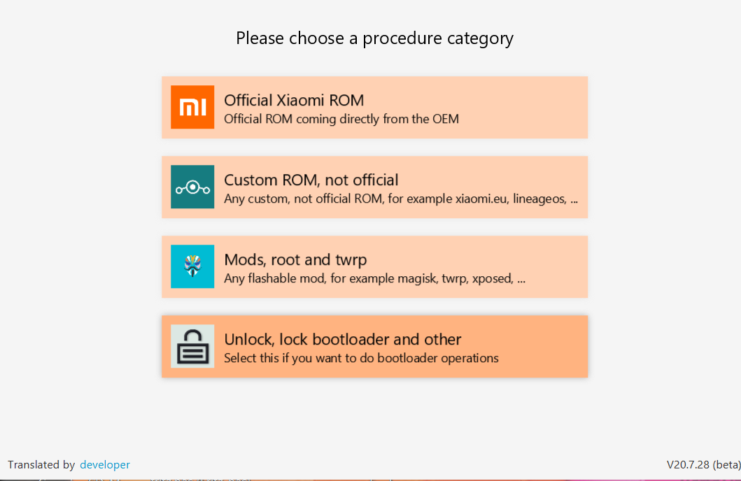

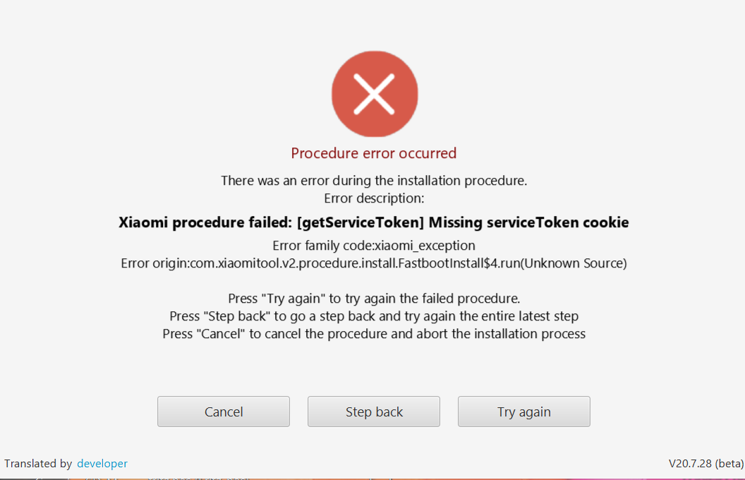

Wollte gerade mit dem Xiaomi ServiceTool die restliche Bootloader- Entsperrdauer checken und bekomme jetzt aber im Tool obige Fehlermeldung.
Was hat das zu bedeuten?
Zeit bis zum Unlock müssten noch einige Stunden sein
Was hat das V2 Tool mit dem Mi Unlock Tool zu tun? 🤔
Na mit dem Tool lässt sich der BL entsperren?
sieht so aus

Das habe ich bei meinen Xiaomis immer mit dem Mi Unlock Tool gemacht.
V2 habe ich nur zum Flashen benutzt. 😉

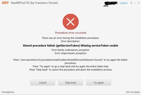

Bei mir sieht das Tool aber anders aus.
@NooneR du hast kein offizielles Tool geladen du benutzt ein Custom Tool welches mit Vorsicht zu genießen ist du hast kein original Tool.
Reaktionen: Astronaut2018, NooneR und ehrles
NooneR schrieb:
Nur hat das Tool vor 2/3Tagen noch funktioniert
Das V2 Tool oder All In One Tool kann man nur benutzen, wenn man ein Plan hat.
Ansonsten zum Bootloader Unlocken, das Mi Unlock Tool mit Mi Konto anmelden benutzen.

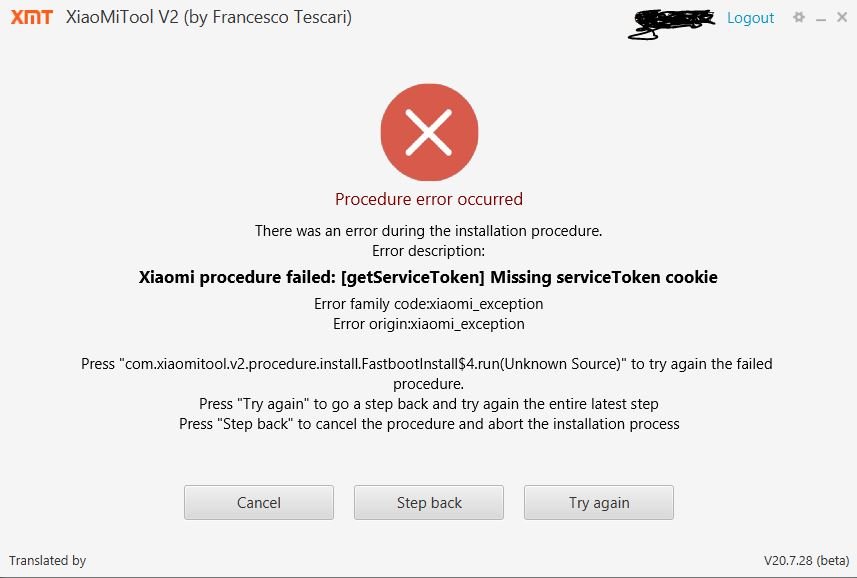

In Bezug auf meinen Thread: Wie beende ich den Bootloop bei OEM gelocktem Redmi Note 8 Pro im Fastboot oder Recovery?
habe ich ebenfalls gerade versucht wieder Leben in das Redmi Note 8 Pro mit Hilfe des "XiaoMiTool V2" einzuhauchen, bleibe jedoch ebenfalls an der im Threadtitel beschrieben Fehlermeldung hängen.
Vielleicht hat hier jemand eine Idee wie ich das Telefon wieder ans Laufen bekomme.
Bitte in meinem Thread weitere Lösungsvorschläge posten, falls ich nicht das genannte "XiaoMiTool V2" zum flashen eines Originalrom im Fastboot mit gesperrtem Bootloader benutzen kann.
Danke
Deine Fehlermeldung heißt:
Du hast keine Berechtigung Deinem Handy im EDL Modus eine Reparatur zu starten

@orgshooter
Für den EDL Modus muss das Gerät geöffnet werden und 2 Pins überbrückt werden.
Bei MediaTek ist es eine andere Software zum Flashen.
Aber warum EDL Modus?
Weil die Fehlermeldung bedeutet dass er nicht für dem Service Modus berechtigt ist.
