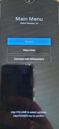

Heute ist ein Redmi Note 8 Pro beim 10sek Halten des Powerbutton ins Redmi-Recovery 3.0 gesprungen als der Bildschirm nicht ausgehen wollte.
Reboot to System funktioniert nicht und das Gerät landet wieder im Recovery.
Wipe Data hat auch nicht geholfen, sodass ich immer noch im Bootloop bin. Daten sind also schonmal alle weg 😭
Nach einiger Zeit der Nichtbenutzung bootet das Gerät neu ins Recovery.
MiPCSuite erkennt das Gerät nicht, wenn ich connecten möchte, jedoch erkennt Windows das Gerät (in der USB-Geräteanzeige).
In den Fastboot-Modus kann ich booten, wenn ich "Vol- +Power" für 10sek drücke.

Ich habe im Recovery Wipe Data durchgeführt, jedoch lande ich nach Reboot to System wieder im Recovery.
Also nochmal, ich komme nur noch ins Recovery oder in den Fastbootmode!

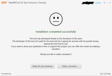

TramJens schrieb:
So, habe die Schritte durchgeführt.
Mit der Option "ohne Bootloader entsperren" ist auch das ROM "miui_BEGONIAEEAGlobal_V12.0.5.0.QGGEUXM_7ef21b3d16_10.0.zip" runtergeladen und auf das Telefon übertragen worden.
Ein Hoffnungsschimmer keimte auf als ich folgende Meldung im XiaMiTool V2 erhielt:
und ich wollte schon bereits #10 als Lösung markieren, jedoch nach dem folgenden Reboot lande ich wieder im Recovery 3.0 😭.
Also, doch nicht die Lösung und ich bin immer noch fast am gleichen Punkt wie am Donnerstag.
Warum lande ich nach Wipe Data immer wieder im Recovery?
@orgshooter
Gibt's im Recovery format data nicht?
Wipe Data!
Bereits x-mal ausgeführt ohne Erfolg.
@orgshooter
Also format data gibt es nicht.
Nein, nicht im Recovery.
Ich denke jedoch das Wipe Data daselbe bewirken sollte, jedoch hier nicht funktioniert.
