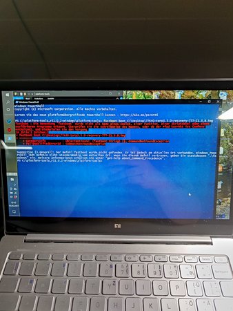

ehrles schrieb:
Dann ziehe die Datei aus dem Explorer ins Powershell-Fenster. "fastboot boot " das Leerzeichen hinter boot ist wichtig, du musst auch keine Dateien umbenennen. Dann wird direkt der richtige Dateipfad gesetzt.
Siehe Screenshot.
Moin, wenn ich nach deinem tipp vorgehe kommt diese Meldung, ich bin so langsam an verzweifeln.

Steht unten mit dabei, Du musst .\fastboot boot xyz.img eingeben.
Hab ich doch oder ist der Befehl falsch den ich eingegeben habe?
Ach das \ hab ich vergessen
Muss er nicht zwingend @bmwbasti, glaube das Problem ist, dass das TWRP Img nicht im Fastboot-Ordner liegt.
@checker72 Ohne TWRP oder Magisk manuell per Fastboot flashen geht's nicht weiter. Ziehst du bitte die Datei in den Platform-Tools Ordner? Das Img liegt aktuell auf dem Desktop.
@ehrles
Das kann das Problem nicht sein. Bei mir liegt alles im Ordner, in dem adb und fastboot liegt und ich muss trotzdem immer mit .\fastboot arbeiten.
Keine Ahnung warum, aber es steht ja sicherlich nicht umsonst auch unten mit im Text dabei, dass man den Befehl so schreiben soll 😉.
hab ich auch gemacht, dann geht aber "fastboot boot" befehl weg und bekomme den nicht reingeschrieben und der muss doch davor stehen oder nicht

hab ich jetzt gemacht, gleiche meldung, jetzt soll zwei \\ davor setzen
ich hab auf diese art schon mehre xiaomi handy mit twrp bespielt, ich kann es einfach nicht verstehen
Wieso kürzt du nicht den Dateinamen von TWRP ab. Nicht das du hier einen dreher drin hast und die ?? kommen mir auch komisch vor.
Und hast du wirklich auf C einen Ordner Names Desktop? Oder liegt auf dem Desktop die Datei? Dann muss der Pfad aber C:\Users\DeinName\Desktop lauten.
@checker72
Vielleicht mal von vorne anfangen und alle zwingend benötigten Punkte prüfen. So geht's ja nicht weiter...die Fehlermeldung im Powershell-Fenster würde ich übersetzen mit, Fastboot ist nicht (mehr) sauber eingerichtet und da würde ich ansetzen.

die hab ich gestern auch schon versucht, immer die gleiche meldung, such not file
ehrles schrieb:
Ok sehr gut, ja dann MUSS Fastboot ja funktionieren. 😆 Mysteriös, Windows ist immer wieder faszinierend.
Mir ist aufgefallen du nutzt eine andere TWRP-Version, versuchs doch mal damit:
Downloads for : -Android- Generic Device/Other | AndroidFileHost.com | Download GApps, Roms, Kernels, Themes, Firmware and more. Free file hosting for all Android developers.
