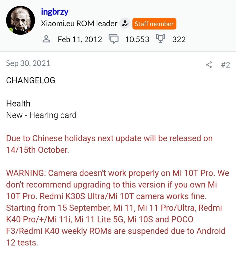

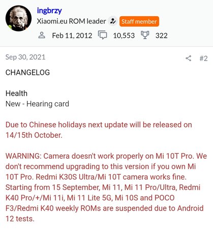

weiß jemand, wann es wieder mit weeklys weitergeht? seit 3 Wochen nichts mehr gekommen🤷‍♂️
@DerFried
Die Updates von der Beta sind bis auf weiteres ausgesetzt denn es wird an Miui auf Basis von Android 12 gearbeitet.

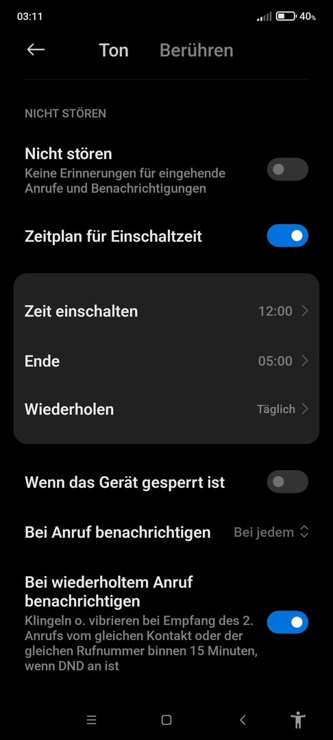

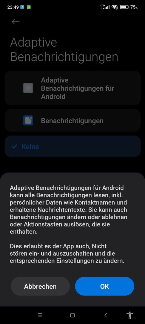

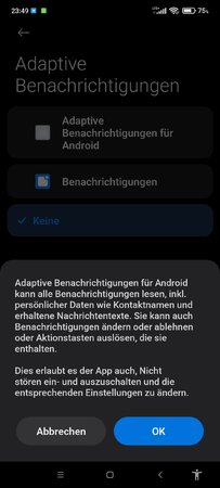

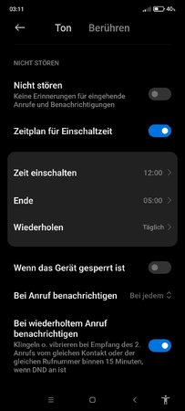

Hallo, ich habe von beta jetzt auf stable gewechselt. Genau dieselbe Anwendungen installiert. Schön und gut. Es gibt aber ein Problem und zwar nicht stören funktioniert nicht richtig. Ich kann deaktivieren so oft wie ich es will... wird aber wieder aktiviert. Ich habe versucht alle Optionen deaktivieren, leider erfolglos. Manchmal wird nicht stören und einschaltzeit gleichzeitig aktiviert. Ich habe keine Ahnung was das Problem sein soll. Kann mir jemand bitte helfen? Screenshot_2021-10-08-23-49-29-587_com.android.settings.jpgScreenshot_2021-10-07-03-11-00-458_com.android.settings.jpg
