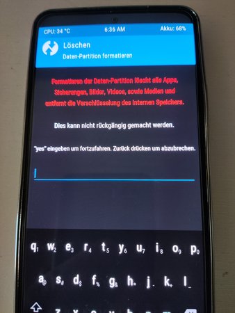

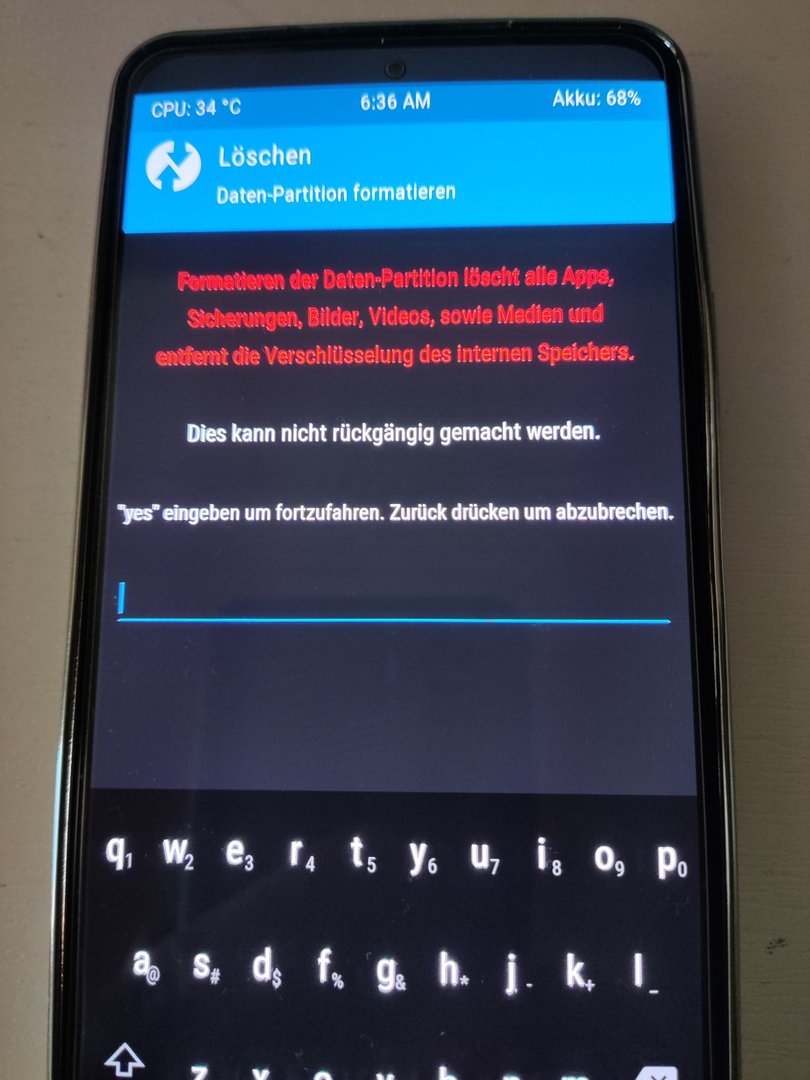

@justin13, du meinst das hier?

@checker72 ja genau dass und da yes eintippen
VIELEN DANK, hat funktioniert, das mit dem Script kannte ich nicht. Wenn jemand mein anderes F3 kaufen möchte, heute nachmittag ist es im Marktplatz 🤣

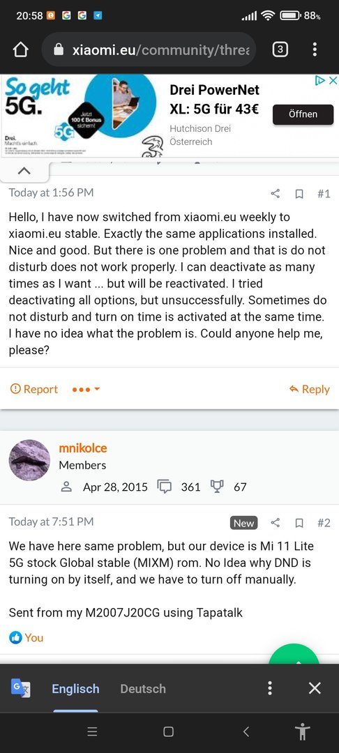

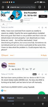

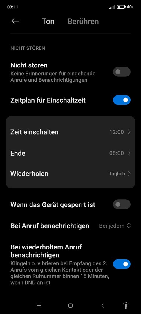

creedence schrieb:
Hallo, ich habe von beta jetzt auf stable gewechselt. Genau dieselbe Anwendungen installiert. Schön und gut. Es gibt aber ein Problem und zwar nicht stören funktioniert nicht richtig. Ich kann deaktivieren so oft wie ich es will... wird aber wieder aktiviert. Ich habe versucht alle Optionen deaktivieren, leider erfolglos. Manchmal wird nicht stören und einschaltzeit gleichzeitig aktiviert. Ich habe keine Ahnung was das Problem sein soll. Kann mir jemand bitte helfen? Anhang anzeigen 925342Anhang anzeigen 925341
Dankeschön, habs gefunden. Community xiaomi.eu hat schon geantwortet.
