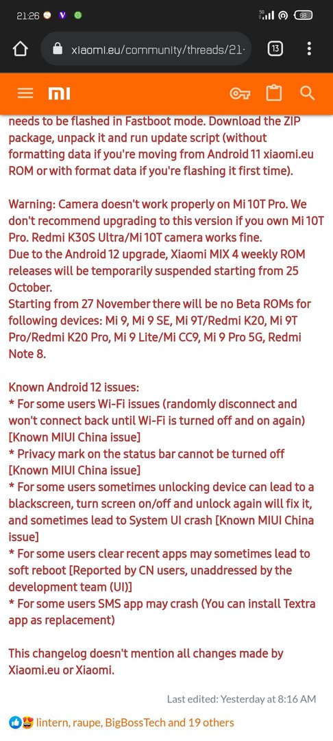

Habt ihr zurzeit auch dieses nervge Wlan Problem ich kann nicht mal ein Youtube Vieo gucken ohne dass das Wlan getrennt wird
@justinh13 Bist Du auf der neuesten Beta? Ist wohl eins der bekannten Probleme mit dieser Version

@dotzi75 Ich weiß aber ich dachte nicht dass es so extrem ist , dass ich dass Gerät nichtmal einrichten kann
