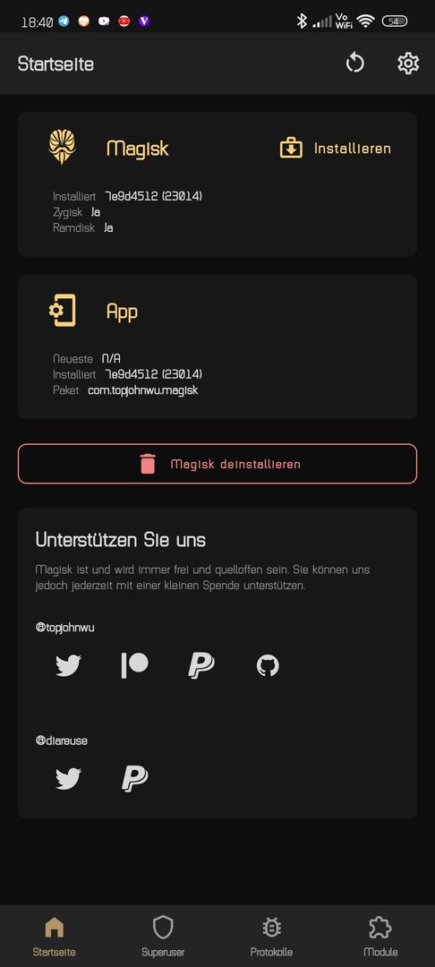

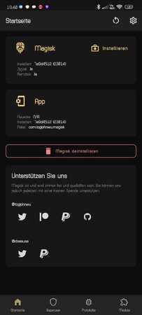

Nur mal kurz so als Frage zwischendrin. Wie ist jetzt das Vorgehen, wenn man von Android 11 auf Android 12 mit der EU (weekly) updaten will und root möchte? Ich bin da ein bisschen raus.
Per Fastboot die ROM flashen, dann Magisk per App installieren und dort die Boot.img patchen und die dann wieder per Fastboot flashen?
TWRP gibt es ja noch kein lauffähiges unter Android 12, oder hat sich das schon geändert?
@bmwbasti Installation genau wie Du geschrieben hast, hat bei mir auf jeden Fall so funktioniert. TWRP gibt es wohl eins welches mit Android 12 funktioniert, habe ich aber selbst noch nicht getestet.

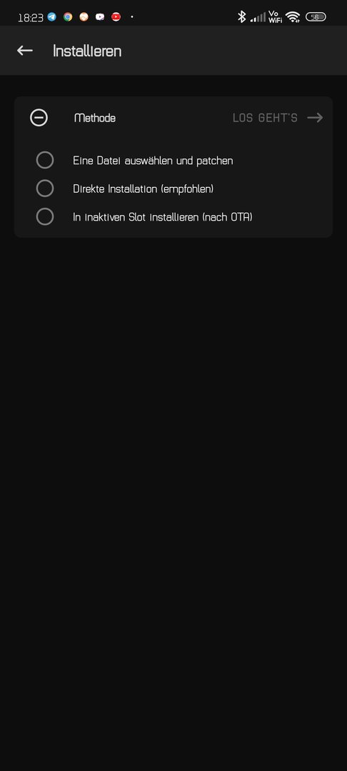

Wie ist das gemeint mit die boot.img patchen und dann per fastboot flashen?
Hab bisher immer nur die .apk in .zip umbenannt und dann per TWRP geflasht.
@foxxy90 in der Magisk App oben rechts auf installieren gehen. Auf der nächsten Seite den Punkt eine Datei auswählen und patchen tippen und dann die Boot.img der installierten ROM auswählen. Die gepatchte Boot.img wird dann per Fastboot geflasht.
