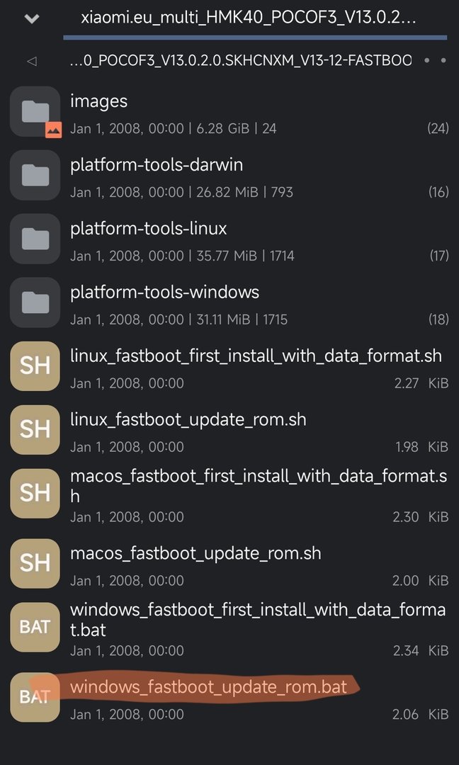

TWRP wird durch die chinesische MIUI-Recovery ersetzt.
Das Upgrade per Fastboot funktioniert wunderbar und läuft in ein paar Minuten durch. Wichtig ist nur, dass man auf dem PC auch die "Update-Rom" Batch im entpackten Ordner auswählt, wenn man von einer älteren Stable upgraden möchte.
Anklicken, zurücklehnen und warten. ;)

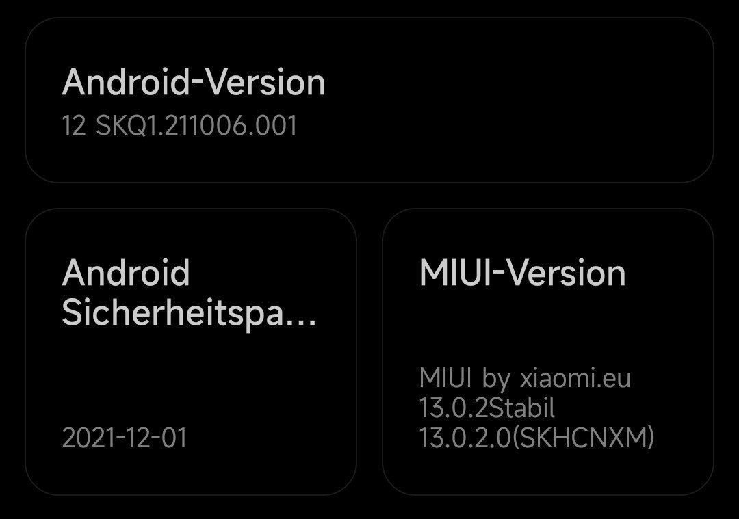

Die Rom ist top! Etwas flüssiger und schneller als die letzte Stable 12.5.19.0, leicht optimierte Icons, Animationen.
Kommt mit dem Security Patch vom Dezember.

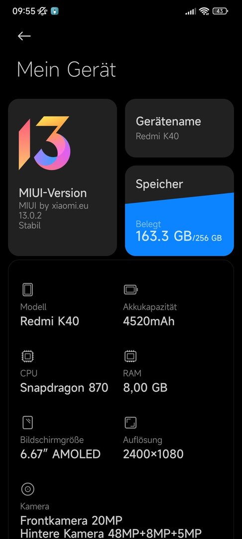

Das Upgrade per Fastboot funktioniert wunderbar und läuft in 1-2 Minuten durch. Wichtig ist nur, dass man auf dem PC auch die "Update-Rom" Batch im entpackten Ordner auswählt, wenn man von einer älteren Stable upgraden möchte.
