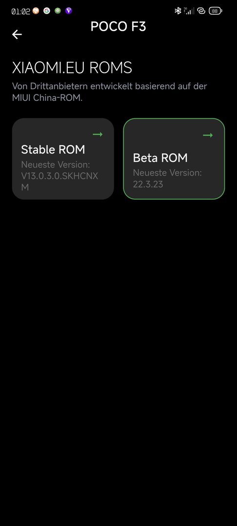

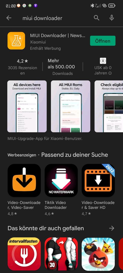

@Doozy kommt drauf an. Für die Weekly kommt jede Woche eins, meist Donnerstags. Für die Stable kann mann das nicht so genau sagen. Lade Dir doch die MIUI Downloader App runter, da bist Du immer auf dem Laufenden welche Version aktuell ist und kannst diese dann auch dort runterladen.

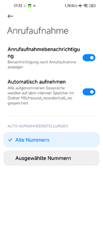

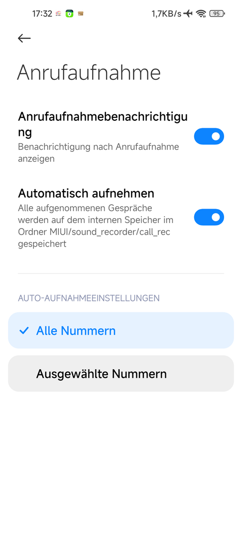

Mit der Xiaomi.eu Rom Beta/ Stable funktioniert die Anrufaufzeichnung.

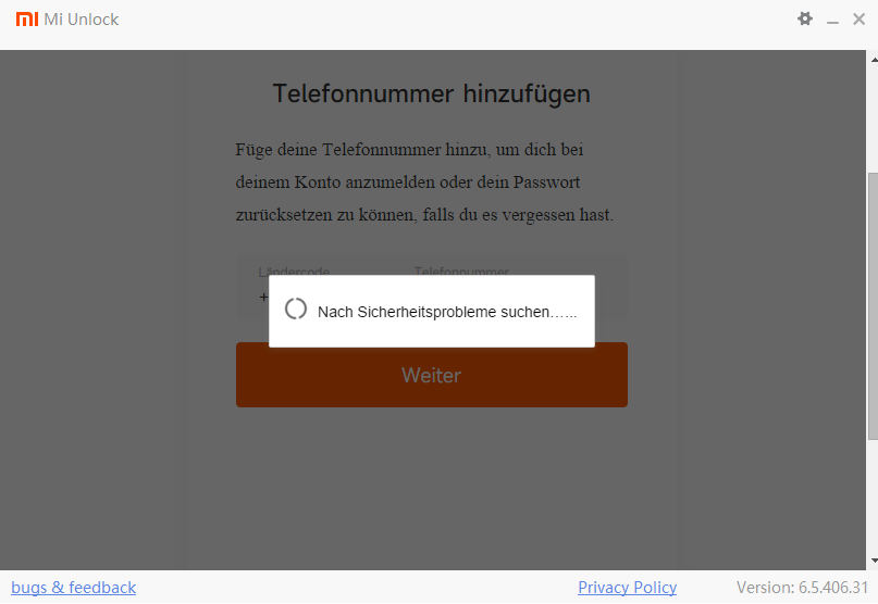

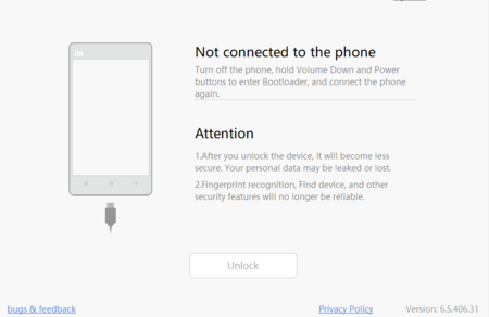

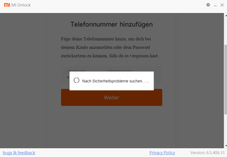

ich bekomme leider nicht das unlock hin, konnte mich mit dem tool nun über email verifizieren aber sobald ich das handy im fastboot modus anschließe passiert nichts, jemand ne idee?:
Reaktionen: medion1113
Hast du es in den Entwickleroptionen mit dem Mi Konto verknüpft bzw den Unlock angestoßen ?
ja habe ich. bin nach Anleitung gegangen.
Erscheint auf dem Handy die Meldung FASTBOOT - wenn ja, dann (bei angeschlossenem Handy am PC an bevorzugt USB2-Port) irgend so ein Zahnrad (Einstellungen) im Unlock-Tool anklicken und Treiber installieren - dann nochmal Unlock probieren.
Wenn das dann immer noch nicht geht, ist die Frage ob du ein AMD-PC hast? Da braucht man dann eine reg-Datei (ich glaube nur bei Ryzen).
Alles berücksichtigt, ist ein Intel PC, allerdings ein altes System Sockel 1366 12 thread xeon bei 4ghz... usb 2 und usb 3 getestet. Win 10.
Muss das handy(akku) auf 50% sein? Das ist es gerade nicht.
Bearbeitet von: Apollonios - Grund: Direktzitat entfernt. Gruß von hagex
@Apollonios
Nein
Als was ist es im Gerätemanager?
Du könntest das Xiaomi Tool V2 mal installieren, das bringt die Treiber mit.
Ansonsten Boote es in den Fastboot Modus.

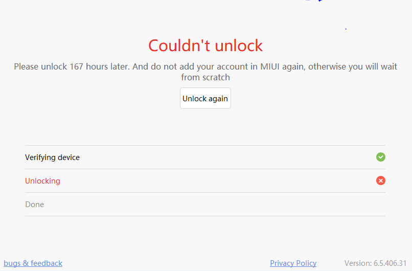

Muss ich jetzt unbedingt 167 stunden warten? Oder gibt es auch eine andere Möglichkeit das Xiomi EU rom zu installieren? Was hat es mit dem Toolkit TWRP auf sich?
hab ich jetzt geschafft:
