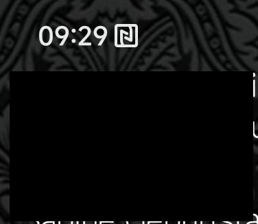

Hab das Update auf 13.0.6 gemacht und seitdem so ein NFC-Symbol neben der Uhr in der Benachrichtigungszeile.
Wie bekommt man das weg, ohne die NFC Funktion abschalten zu müssen?
