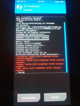

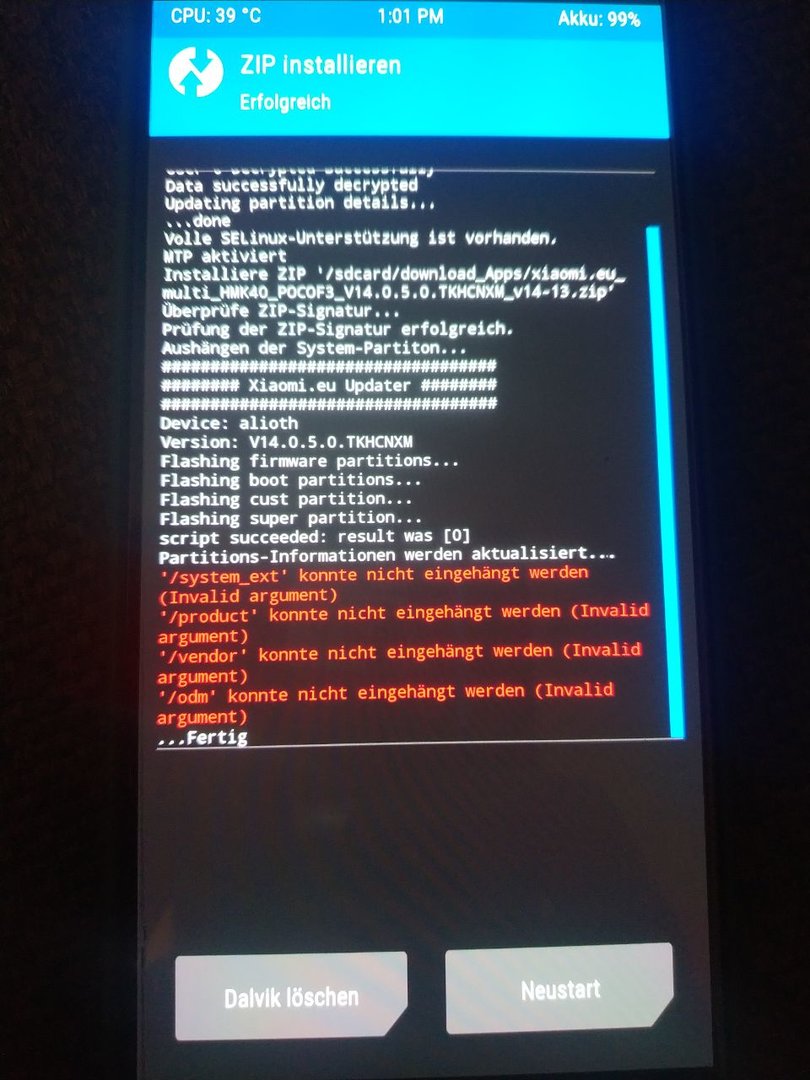

So, ich hab mich endlich getraut, teure Briefbeschwwerer braucht man man eigentlich nicht mehr daheeeme. ;)
ROM aufs Handy gespielt, und mit dem alten A11-twrp installiert / drübergebügelt. Läuft - puuhhhh.
das Häkchen gesetzt bei "neues twrp mit aufspielen", nach einem Neustart war dann das oben beschriebene A13-twrp von skkk drauf.
Allerdings kamen einige rote Zeilen am Ende des Installationsvorgangs, siehe Anhang ???
vor dem Neustart stand auch da, es wäre kein System vorhanden. Zum Glück wurde aber doch in das neue System gestartet.
Vermutlich vertragen sich die verschiedenen Android-Versionen von twrp und ROM nicht korrekt miteinander.
wenn ich nun ins twrp starte, wird auch die Datenpartition ordentlich eingehangen.
