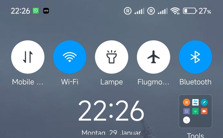

Ich hab ein ganz neues Problem mit der Rom:.
Ich nutze sehr gerne die Miui-Widgets mit dem Original Launcher.
Mit der aktuellen SIM-Karten Änderung habe ich nun die feste Telefonie-Einstellung von bisher Sim1 auf "immer-auswählen" umgestellt. Seitdem wird im Widget für die mobilen Daten nicht mehr der aktuell gewählte Zustand angezeigt. Auch wenn sich der Zusammenhang für mich nicht erschließt, ich konnte ihn wiederholt nachstellen.
Das kuriose dazu, jetzt im Urlaub mit Roaming, geht's.
Wo könnte man noch "schrauben" ?
