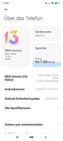

@Mannimb Welche ROM und welches TWRP? Genaue Fehlerbeschreibung inkl. Log wäre nicht schlecht. Ist /data verschlüsselt?
@chrs267 ich komme direk in TWRP mit den Tasten nach twrp-3.6.1_11-0-alioth.img

@Mannimb Du kannst mit TWRP kein Backup von einer Android 12 ROM erstellen.
@chrs267 Warum dieses ? Gibt es gar keine Möglichkeit
@Mannimb Nein, nicht mit Android 12. Ist aber auch allgemein bekannt, dass es nicht funktioniert. TWRP hat laut eigener Homepage kein offizielles Build für Android 12.

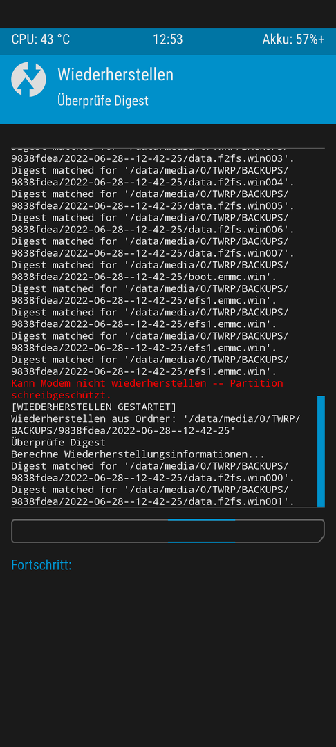

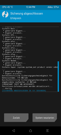

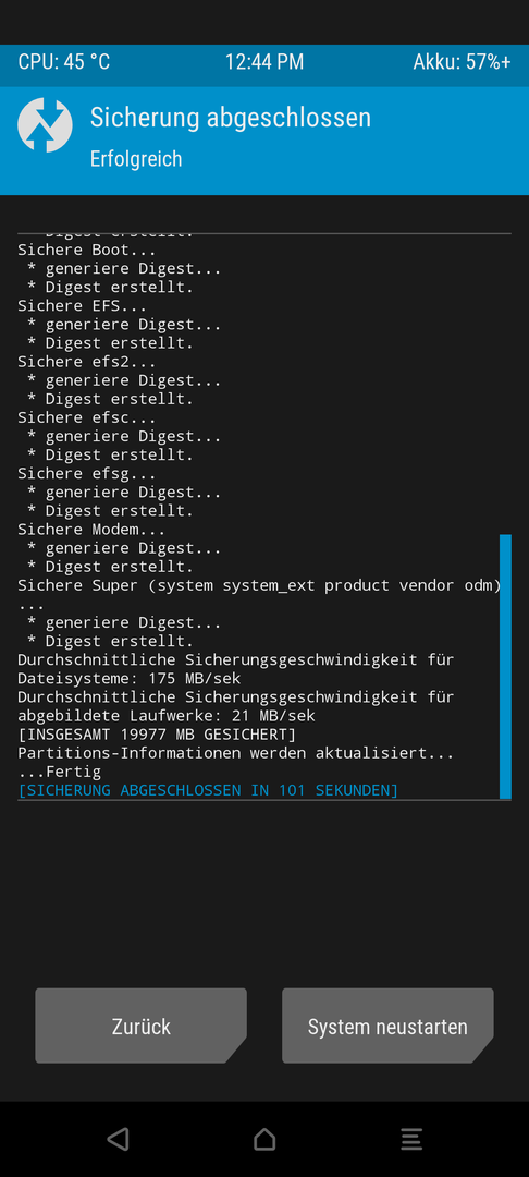

Mit der TWRP twrp-3.6.2_12-v3.7_A12-.img geht zwar eine komplette Sicherun aber nicht mehr zurück ,siehe Bilder

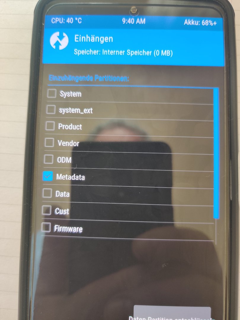

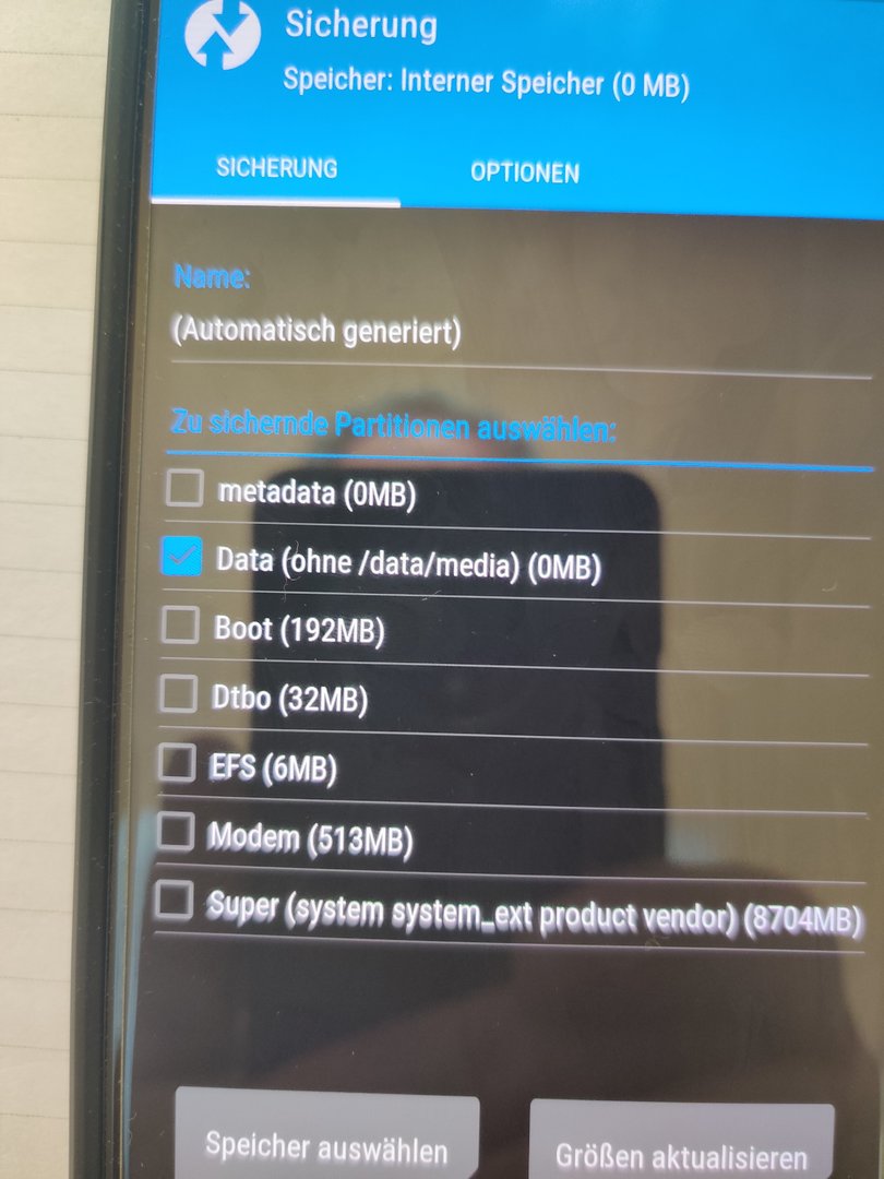

@Mannimb Problematisch bei A12 ist die Sicherung von /data. Alles andere ist ja eh nur Firmware. Wenn wie auf dem Screenshot /modem nicht wiederhergestellt wird, kann das anders gelöst werden. Aber /data kann nur vernunftig über die Recovery gesichert/wiederhergestellt werden. Funktioniert das mit /data?
@chrs267 Data sichern geht , aber nicht zurück
@Mannimb Welcher Fehler kommt denn da?
