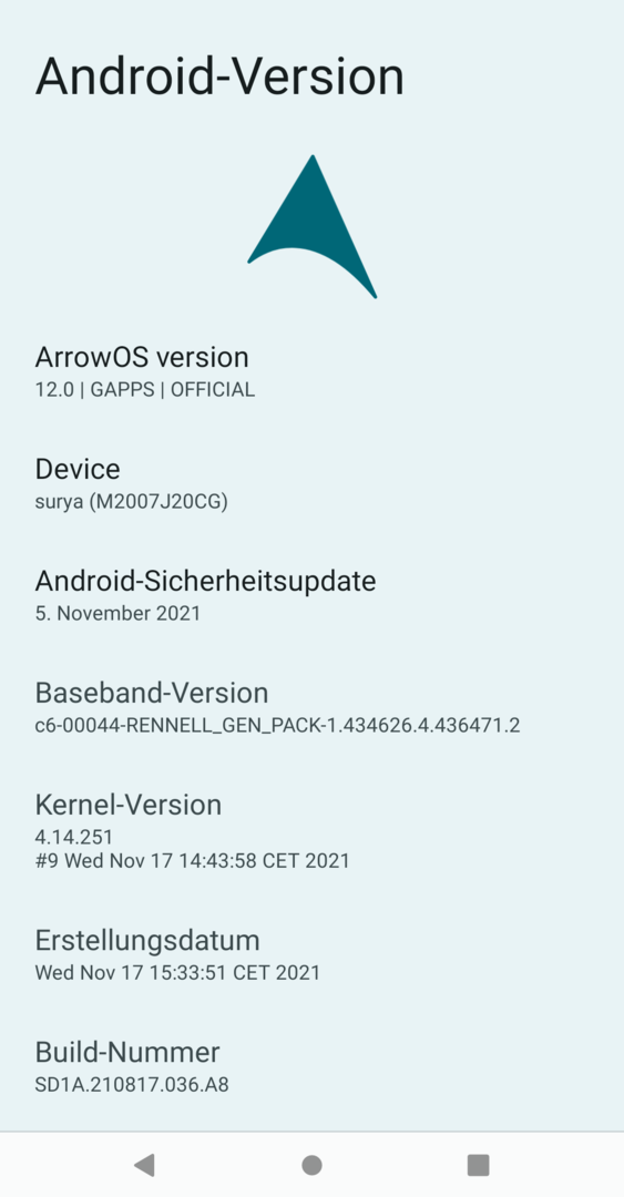

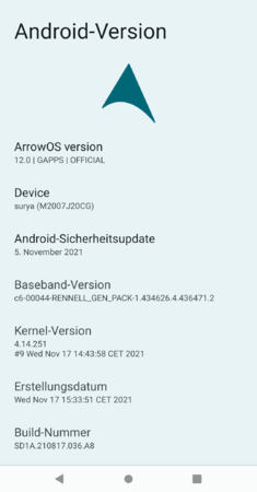

Hallo, hat jemand Arrow OS 12 ausprobiert?
Wenn ja, wie ist der erste Eindruck?
MfG
ich konnte nicht warten :)
