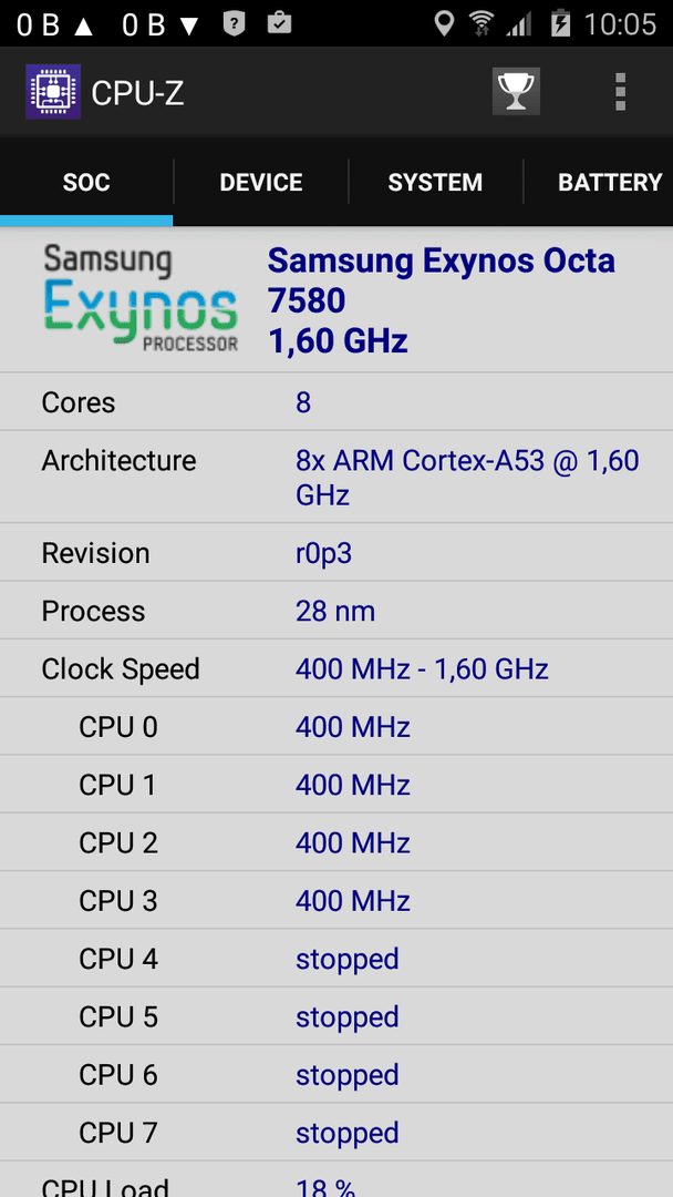

Hallo, habe auch geflasht, jedoch steht bei mir das 8 Kerne da sind aber die anderen 4 sind gestoppt
Das ist normal, die schaffen nur wenn sie gebraucht werden. lass was im Hintergrund laufen was die cpu beansprucht und schau dann nach.
