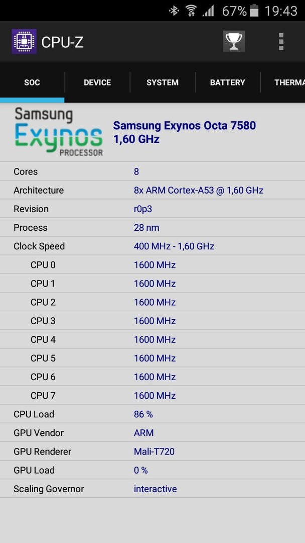

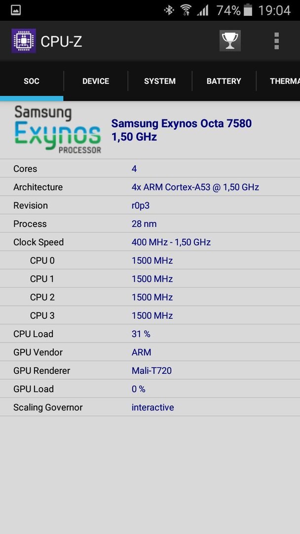

Und wie ist die Erfahrung seither? Akkulaufzeit, Hitzeentwicklung ...
Der Akku hält ein bisschen länger. Hitzeentwicklung ist gleich.
Reaktionen: versal247
Das klingt gut. Danke!
Wie bewerkstelligt, muss ich das Gerät rooten?
Natürlich! Wie willst Du sonst den Prozessor steuern?
Ok. Danke. Aber das lasse ich
Habe ich auch gerade gemacht. Build-Nummer LMY47X.A310FXXU2APD6
CPU-Z zeigt mir ebenfalls 8 Kerne an.
Zu Akkulaufzeit und Hitzeentwicklung kann ich noch nichts sagen.

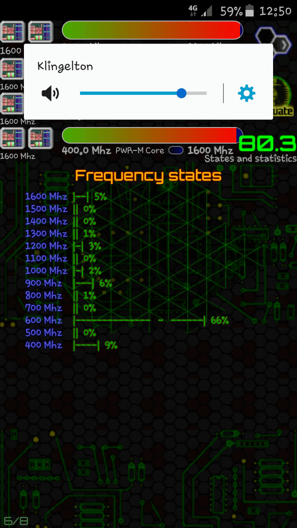

Hallo Leute.
Habe bei mir die extra 4 Kerne freigeschaltet, bin auch soweit sehr zufrieden.
Jetzt habe ich aber festgestellt das die CPU nicht unter 600mhz mehr geht.
Hat das Problem auch einer, hat jemand Tips oder eine Idee woran das liegen kann?
