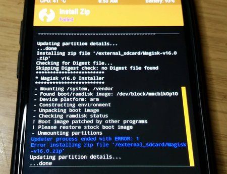

So, nun root - die Installation v. magisk klappt nicht. in twrp bekomme ich diese Meldung
...muss ich nun das boot.img aus der AP Datei herausholen und zb mittels twrp flashen?
EDIT: habe nochmal Alles von vorn gemacht, firmware drauf, twrp usw...
...nun gab's keine Fehler mehr *genervt*
Oh mann, wasn Gefrickel.
