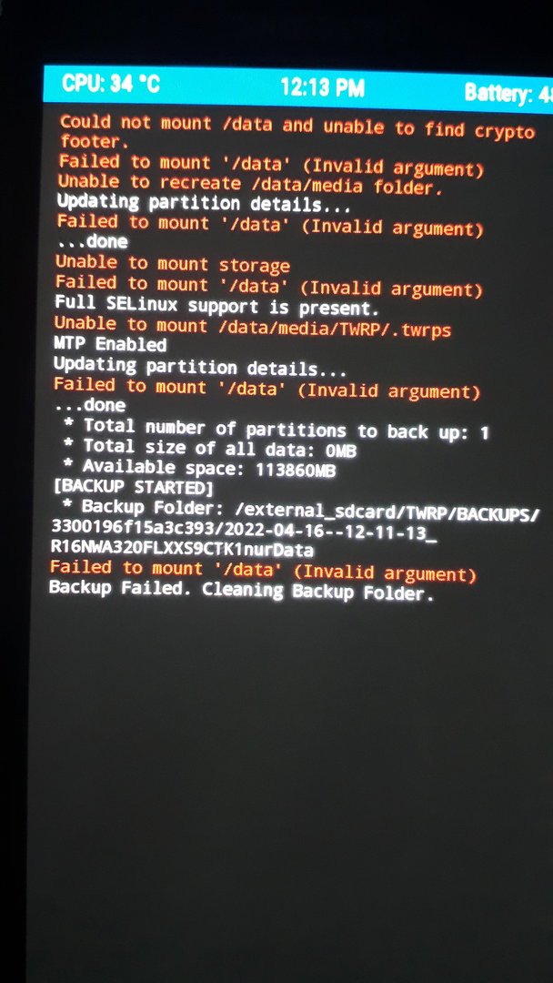

nachdem ich versucht habe die data partition zu sichern mit twrp bekomme ich diese meldung (siehe bild)
@cronX TWRP kann /data nicht entschlüsseln. Du hast mit Android 8 noch die Full-Disk Encryption und der Key dazu ist ganz am Ende (Footer) der Datenpartition hinterlegt. Daher der Error ganz oben "...unable to find crypto footer.".

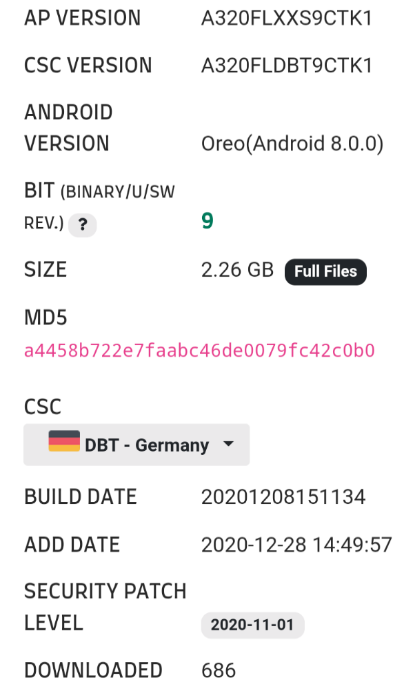

Bezüglich Rom habe ich das letzte Android 8 offizielle Stock Rom (A320FLXXS9CTK1_A320FLDBT9CTK1_DBT) von 28 Oct 2020 und
A320FLXXU2CRE3_A320FLDBT2CRD4_DBT von Ende 2019
